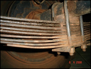

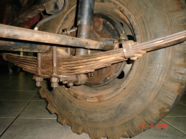

    Olha o que eu estou fazendo: De cima para baixo, retirei a 3ª mola, a 2ª agora é 6ª e a última tb retirei. Só falta testar.

    Vavarusso, boa noite.
    Um dos motivos do moleiro não querer tirar o 3ºmola do feixe do meu jeep foi a escala da mola( nunca tinha ouvido falar ate então). A escala da mola é a "escadinha" formada pelas laminas, essa escadinha não pode ter "degraus" muito grandes (não pode haver muita diferença de tamanho nas molas), pois se tiver muita diferença a probabilidade de quebrar a mola é maior. Fica atento com isso.
