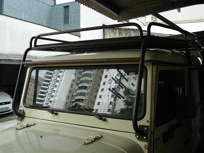

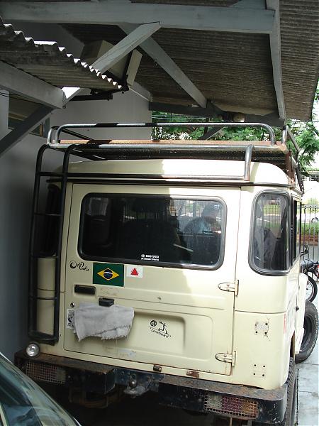

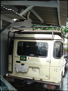

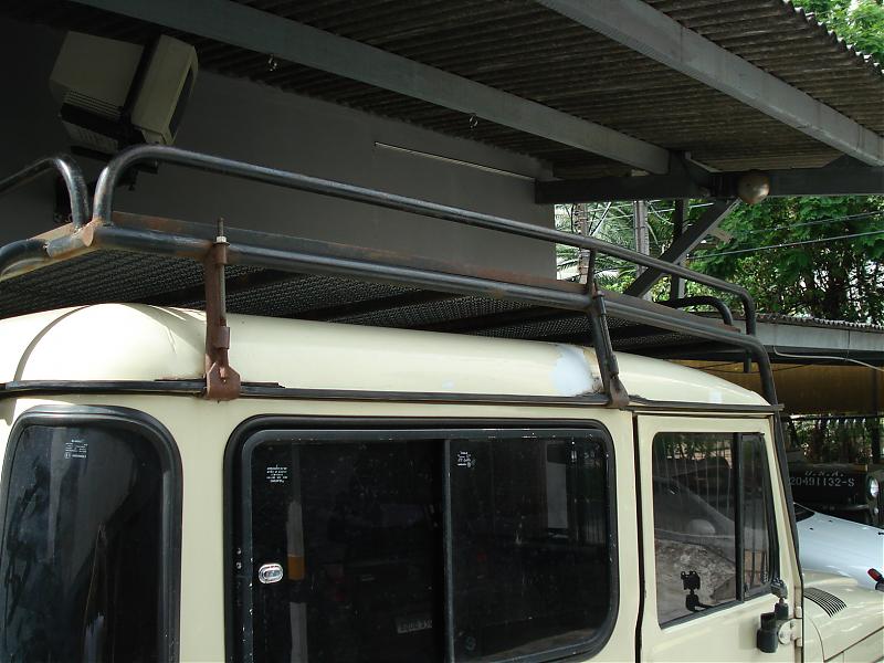

    Como já relatei aqui, sempre achei minha Band muito dura no quesito suspensão. Quando eu a comprei (2003) ela estava toda modificada para enfrentar trilhas, estava com jumelos mais altos, pneus 33", e por ai vai. Desde então venho modificando-a sempre trazendo ela mais proximo do original, e na minha opinião ela fica cada vez mais confortavel.
    Quando troquei os penus 33"/12,5 por penus 235/75 senti uma mudança enorme, a Band ficou bem mais "leve".
    Esse final de semana, resolvi tirar o bagageiro que havia nela. Era um bagageiro desenhado pelo antigo proprietário, feito em ferro galvanizado, todo reforçado, com escadinha e tal. O problema do bagageiro é que ele era preso na parte dianteira da Band, preso nos frisos laterais do teto, e a escadinha presa na lataria atrás (vejam as fotos). O que acontece é que o bagageiro não deixava que o carro, e principalmente a lataria, trabalhasse com torções, e ai aconteciam duas coisas: a lataria rachava (em varios pontos) e o carro parecia uma "pedra".
    Tirando o bagageiro, parece que eu ganhei uma Band nova, nem parece a minha... O bagageiro era muito util, pois eu podia carregar varias coisas nele, e até acampar lé encima eu já acampei, mas detonava minha Band. Sinto agora que a suspensão trabalha melhor, deixando a Band muito mais confortavel.
    O que pude perceber nesse tempo com a Band e pelas varias des-adaptações que eu fiz, é que quanto mais proximo do original do carro, mais confortavel ele vai ficando. Acredito que as adaptações podem deixar o carro com um desempenho off-road mais agressivo, mas ganha-se aqui, perde-se ali, tudo depende do que a gente procura...
    Nunca imaginei que o "segredo" da suspensão da minha Band estaria no bagageiro...

    Guilherme... você tem certeza de que a retirada do bagageiro refletiu positivamente na suspensão ? Podemos estar diante de um incrível caso de efeito placebo ! A não ser pelo peso do bagageiro - que com certeza não pesava mais do que um carona -, não vejo que outra relação poderia haver entre um bagageiro e a suspensão do teu carro.
