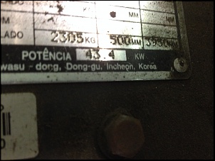

    Olha o que achei andando pela manutenção do meu trabalho.
    Empilhadeira Doosan 2008 - made in Korea com o famigerado 3.0L carburado.

    Tem como vc ver, por favor, o modelo da empilhadeira?

    Estou fora esses dias, assim que voltar identifico o modelo.
