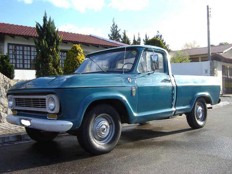

    Cacá, essa é uma C-10 1972 que eu tenho aqui. vendo...
    abraços!!
