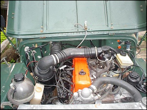

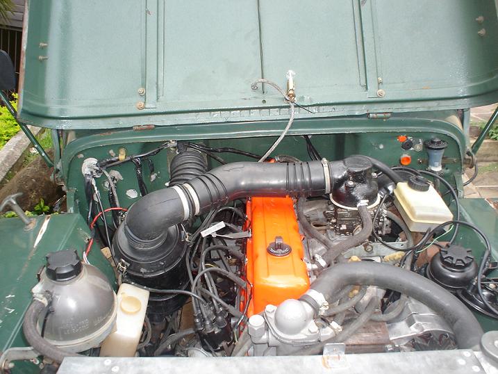

    Yesss...ficará muito legall!!!!
    Esse motor foi pintado na Vinicar Preparações, aqui em BH mesmo.
    Provavelmente o 4.400 irá para o mesmo caminho!!

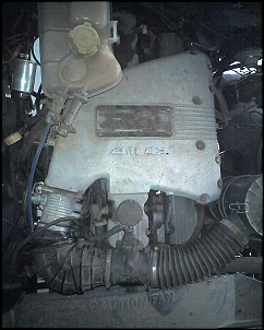

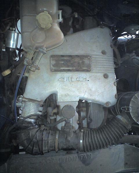

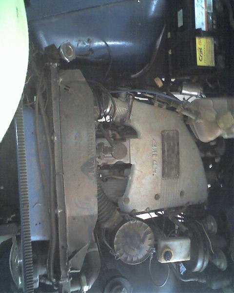

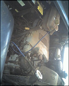

    Conforme prometido segue as fotos do motor das minhas crianças...
    Primeiro as fotos do MPFI.
    Miniaturas de Anexos Miniaturas de Anexos -moto_0183.jpg   -moto_0184.jpg   -moto_0185.jpg
  • #30
    Usuário Avatar de Varela
    26/08/2004
    brasilia/DF
    65
    643

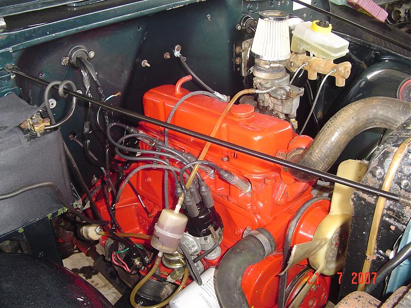

    agora as fotos do carburado...
    Impressões de dirigir:
    Qualquer um dos dois é muito bom de tocar, porém a pegada do injetado é melhor...
    De qualquer forma, pra mim fica muito dificil de comparar os dois dois motores, haja vista que os 2 jeeps, são muito diferentes...
    BAGAÇO:
    parte de baixo do motor da silverado, cabeçote a alcool (opala 92), carburador solecão, bomba eletrica do GTI, cambio C10 (clark 3 marchas), relação diferencial 9 X 44, embreagem opala disco de cerâmica.
    VIDA BANDIDA (André depois explico o nome heehehhe):
    motor completo da Silverado MPFI, bomba eletrica do GTI, cambio F1000 (clark 4 marchas), relação diferencial 11 x 45, embreagem silverado.
    Então, características diferente, é dificil comparar, mas de uma coisa eu sei, o VB é muito mais nervoso que o bagaço.
    Miniaturas de Anexos Miniaturas de Anexos -moto_0193.jpg   -moto_0196.jpg   -moto_0198.jpg

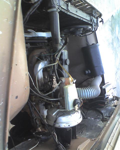

    Aí umas fotinhos do capeta...
    Motor 4.1 tirado de uma C-20 1993, cabeçote trabalhado e rebaixado 1,5 mm, feito 250-S (tuchos mecanicos e comando de válvulas), 190 hp no dino.
    Diferenciais 12x47, cambio de Bandeirante 1992 com reduzida, embreagem de D-20 11 polegadas, eixos Dana 44 do CJ5 1979, bloqueados com discos (75%).
    É uma diversão...

    Citação Postado originalmente por GH Ver Post
    É uma diversão...
    Caramba! Coube mesmo!
    Assim como o Varela falou, eu também pensei que você estava "com o motor no colo"...
    GH,
    esse radiador que está instalado no Capeta (sugiro trocar o nome) é originário de qual veículo?
    Até!
    [SIZE="3"]André Carvalho
    "There's no replacement for displacement."

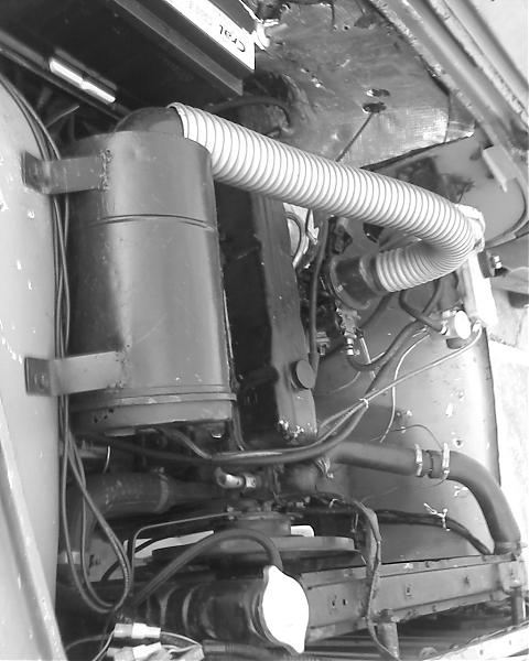

    cof cof qta poeira
    e para todos efeitos essas fotos non ecssisstem

    cof cof qta poeira e para todos efeitos essas fotos non ecssisstem
    Nossa, já está na hora de você dar uma lavada nesse motor hein? Ih - ele é injetado...
    Bom... Talvez uma flanela úmida pelo menos...

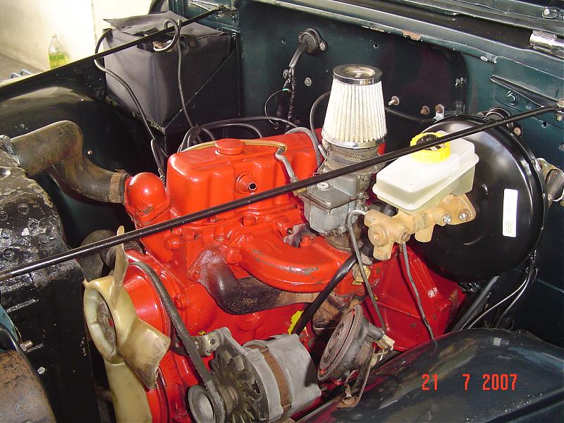

    Acabo de entrar para a turma do 250 já que o meu BF 161 foi para o saco!!!
    Segue foto do motor GM, ZERADO! (Troquei praticamente tudo inclusive cilindros)......
    O motor ficou SHOW , só a caixa de marcha original (4marhas) que não aguentou,......por isto ele voltou para a oficina para trocar o câmbio para câmbio de c10 e embreagem de D20!!!!
    ** Vou postar fotos do motor mais recentes, visto nas fotos abaixo ainda não tinha ligado a tubulação das válvulas e colocado o filtro de ar para dentro da viatura.....
