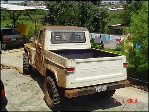

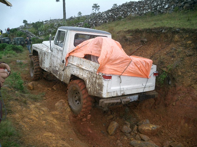

    Problema no carburador tb!
    Acabei de ler todos os relatos sobre o motor gm 6cc!
    Tenho em minha pickup(F75) um gm4.1 ano 1992 (gasolina) retirado de um opala.
    Estou tendo problemas já há um certo tempo com a carburação..
    No inicio tentei utilizar o carburador 3E original do motor, mas este dava falta devido ao snorkel. Fizemos de tudo e não adiantou...
    Então coloquei(indicaçao ou incerteza domecanico!!) um solecão(simples) igual(parte externa) ao do motor ford ohc do jeep 4cc, o qual funcionou muito bem, com giro e rendimento bem melho do que o 3E.
    O problema é que com este carburador o cheiro de monoxido(cheiro de gasolina pura) é insuportavel, sem falar que de tempo em tempos(6 meses) preciso trocar as velas, poies estas encharcam com gasolina(será contaminaçao!)!
    Utilizo um gicle 180!! Com o 170 dá falta e com o 190 afoga..
    O que minimiza um pouco o cheiro é abaster um 1/3 de alcool junto com a gasolina.
    O que fazer??
    Será que um troco o carburador por um DFV446 ou volto p/ o 3E?
    Só utilizo minha F75 em trilhas!
    Conto com o auxilio de vcs!
    Ps:Essa é a Jossa(foto do motor sem snorkel ainda - antiga)
