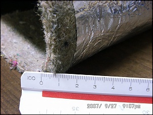

  • #84
    Usuário Avatar de leopoldo
    13/11/2003
    Agora em São Carlos/SP
    66
    4,201
    Agradecimentos: 5
    manta para teste
