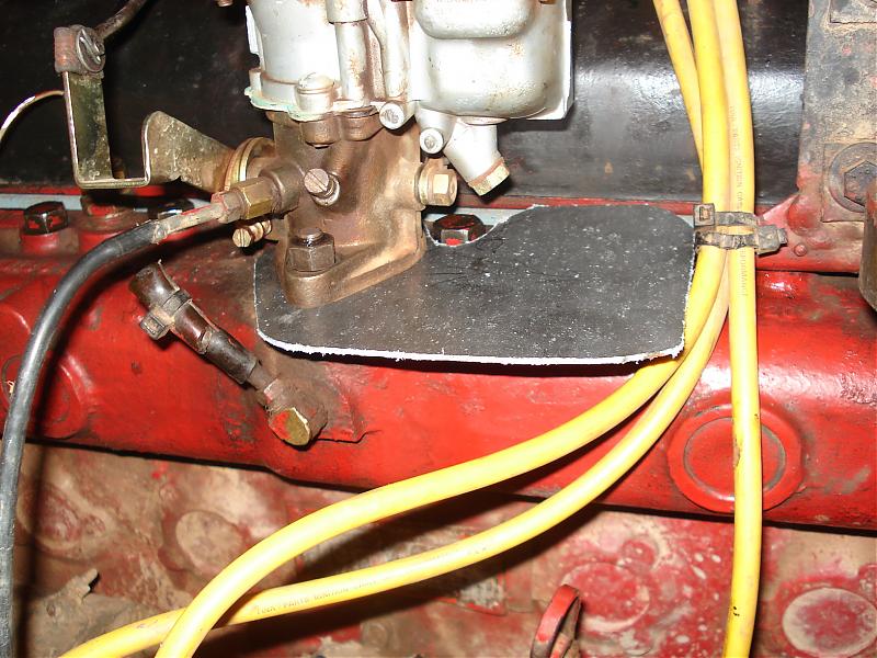

    O outro problema já foi resolvido...
    e a junta de amianto ja foi instalada!!
    http://www.4x4brasil.com.br/forum/at...0&d=1190499631
    Agora está em fase de observação!
    Abrss.

    Citação Postado originalmente por Lucas Nassif Ver Post
    Abrss.
    Hoje peguei uns 10km de BR pro bixo esquentar direito e ao desligar, infelizmente ele afogou novamente...
    E agora??
