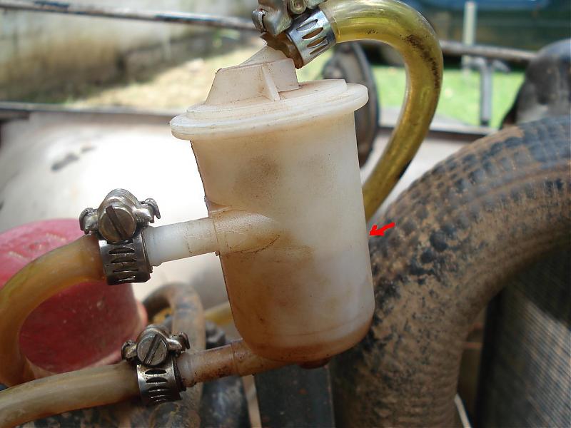

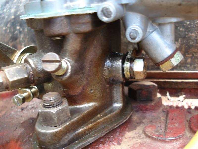

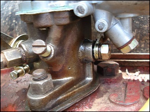

    So de curiosidade:
    Gasolina escorrendo na base quando ele começa a afogar..
    Nível do desborbulhador abaixando....(metade dlee já foi)
    Abrsss
