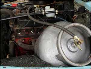

    Tenho umas fotos velha do jeep quando era no gás ainda, vou ver se acho no outro pc e posto.
    O sistema era com rodogás e o botijão ficava dentro do cofre do motor em cima do coletor pra não congelar. hehehe
    Era muito econômico e sem cheiro de gasosa!

    Foto do sistema que esta em uma f75 que estava querendo comprar... achei muito bom o sistema!!! como de costume .... paralama amassado e botija em cima do coletor!!!
    bom, ao menos é mais seguro q muitos q ja vi.... furo no carburador e mangueira entrando logo a baixo da borboleta do afogador.... meu cj era assim.... quando levei ele pra casa rodando um trecho de 40 km devo ter rezado uns 100 pai nosso...... e o medo.... muito perigoso!!!!!

    Citação Postado originalmente por Bercan Ver Post
    E o botijao vai deitado ou em pé ? Ja ouvi dizer que botijao deitado é um perigo por causa do gas que pode sair ainda na fase liquida. Procede ?
  • #69
    Usuário Avatar de Bercan
    22/09/2010
    Vitória - ES / Resplendor - MG/
    486
    Citação Postado originalmente por weshwesh Ver Post
    sempre vi o povo usar em pé... tanto na f75 da foto quanto no meu jeep.... mas o problema deve ser quando o gás ta acabando!!!

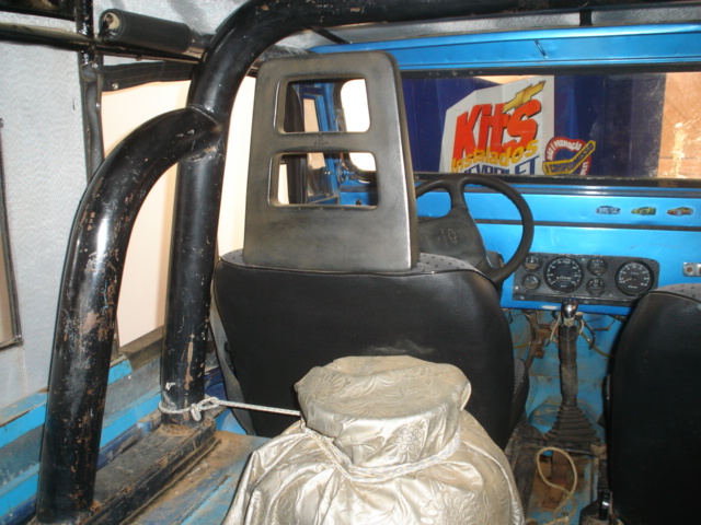

    Assim era o meu quando comprei em 2007, o botijão ficava atras do banco do motorista, a agua que vinha do motor passava pela base onde ele estava instalado e depois ia para o radiador. Quando sai da Bahia e fui pra Paraiba tirei e dei para o meu mecanico. me arrependi, cheguei na Paraiba e la também era comum o uso do Glp. No gas funcionava muito bem, parecia que era injetado.
    Na regiao de Irecê na Bahia é comum o uso do GLP todo mundo usa, inclusive a Puliça e não existe historico de acidentes.

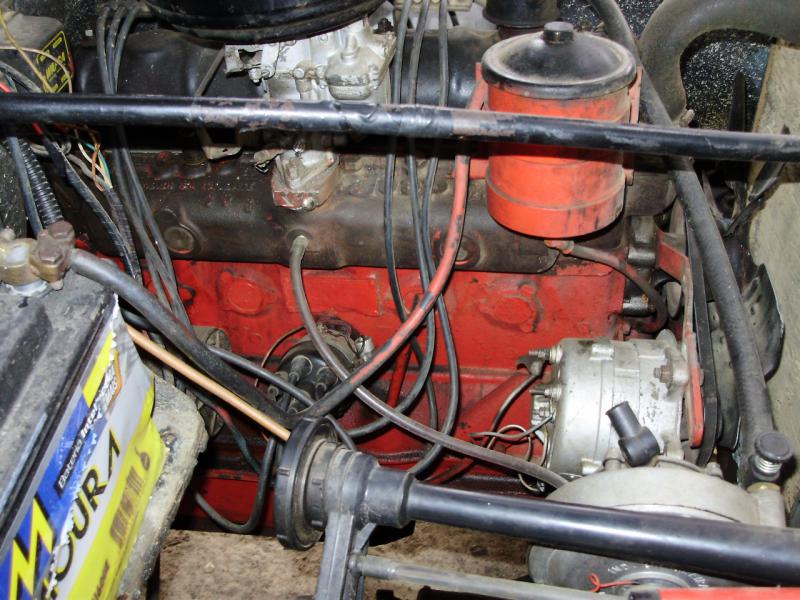

    as fotos de quando meu jeep era no gás com kit rodogás.
    Miniaturas de Anexos Miniaturas de Anexos Jeep ( CJ5) movido a GLP c/ kit RODAGAS-pc210016.jpg   Jeep ( CJ5) movido a GLP c/ kit RODAGAS-pc210017.jpg   Jeep ( CJ5) movido a GLP c/ kit RODAGAS-pc210018.jpg   Jeep ( CJ5) movido a GLP c/ kit RODAGAS-pc210019.jpg   Jeep ( CJ5) movido a GLP c/ kit RODAGAS-pc210020.jpg
