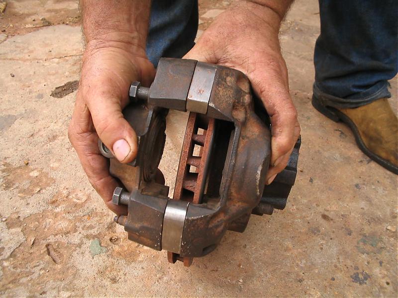

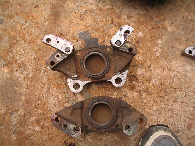

alguem ai ja montou um kit com os discos da f1000 ventilados e pinças de kombi?
pergunto porque tenho os discos e duas pinças de kombi, estive olhando as pinças ontem e elas
não são dificeis de alargar.
o que acham?
alguem ja viu?
Alargar as pinças de kombi, basta mandar fazer um espaçador, furado lógico conforme é o original... problema nenhum... o mais interessante é que fica muito bom e barato... e pode-se usar em qualquer disco...
So tem um pequeno problema... é a presilha das pastilhas... mas isso qualquer chapinha com um pino alongado resolve!!
Pablo
Seria interessante, vc postar fotos da pinça da kombi.
E também o passo a passo deste alargamento da pinça
Tem um trabalho de alargamento da pinça do Opala, com calços no meio da pinça
Fotos de um tópico relacionado a freio a disco...(acho que do Tuna)...
.Anexo 482174Anexo 482177
Bom trabalho.
abçs
