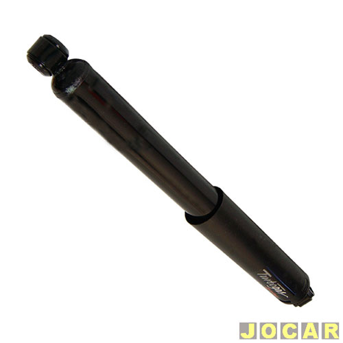

O amortecedor é o Cofap turbogás GL 12343 .
Eu já fiz isso também pra tentar aproveitar a bucha original mas quanso sai o cilindro a borracha expande e o furo continua menor que a medida dos pinos do suporte.
Outro detalhe sobre as buchas bi-partidas é que elas são feitas pra usar em olhal cônico e os olhais deste amortecedor são retos...

bom pelo que foi dito que li em vários tópicos... o amortecedor a ser utilizado para substituir os originais do CJ5 são:
Amortecedor traseiro - Cofap - Ranger 2.3L Argentina - 1996 até 1997 - Turbo gás código: GL12343
Anexo 505682
A dúvida é o seguinte...
Alguns falam utilizar as buchas originais dos amorcededores willys, outros falam para utilizar as buchas do MB608... falam para trocar só as buchas inferiores dos amortecedores ranger e deixar os superiores.. outros falam ao contrário, para trocar as duas buchas.
Afinal, qual bucha utilizar nesse amortecedor da ranger para instalar no CJ5 com suspensão original e quais trocar?
