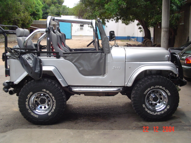

Já adianto: vai ter que corrigir o angulo de cáster da maneira correta, se mantiver os jumelos e molas originais dá pra usar amortecedores originais nos suportes originais sem problema (usei assim com eixo de f75 e molas originais era muito bom)
SPOA
bem feito é uma solução interessante para ganho de curso e possibilidade de uso de pneus maiores. Fora isso é dor de cabeça.
nas fotos na trilha e na rua de costas SPOA com eixos de f75, molas originais do jeep e amortecedores originais.
Na outra foto, SPOA, jumelos revolver, molas toyota, eixos de rural, em ambas o castér foi corrigido para 4 graus positivo, ando a 120 com esse carro sem problemas:cool:
