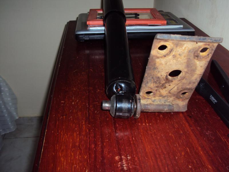

Anexo 380677Anexo 380678 Coloquei facin facin. Com o uso de uma ferramenta especial: uma morsa de bancada. Retirarei essa peça que esqueci o nome. Num processo parecido com o para tirar a bucha de metal.... Olha aí Grande Elmer.

Blz, assim é facil mesmo mas é muita mão-de-obra desnecessária, teve que deixar o feixe solto(que é perigoso se a viatura não estiver bem apoiada com cavaletes nos pontos certos) e agora vai ter uma dorzinha de cabeça com a pressão do amortecedor abrindo na hora de reinstalar o suporte inferior.
Não recomendo o método utilizado mas já que começou vai valer como experiência pra vc.
O ideal era trocar a bucha ou tirar o caninho e tentar refurar essa da ranger pra facilitar a instalação do amortecedor sem a necessidade de desmontar outros componentes do sistema.
Mas o jeep dele ja esta totalmente desmontado, ta só o chassis. Assim ele ja aproveita e passa uma tinta (o que levando em conta o capricho com que ele esta fazendo com certeza ira acontecer)
Grande Elmer vc tb é minha expiração. Elmer os feixes de molas do Trupy tem abraçadeiras e pino mestre (pino de centro) o que nao traz nenhum perigo, mesmo assim antes penso todas as possibilidades de acidente.
Me proocupei quando vc se refere a pressao, pois a pressao deles nao é tanta assim, na verdade é que deve chegar a apenas a uns 5kg. Já coloquei sem nenhum trabalho. Será que nao estao funcionando direito????
