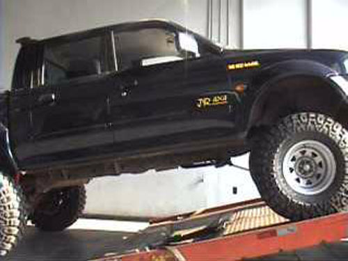

    Aí pessoal, esqueci de informar, esta foto da L200, é um KIT L200 FIII, sem barra de torção. Com este KIT a barra de torção é eliminada e o centro do veículo fica livre de impactos no solo.
    Há, e este KIT é de 9", com adaptação de pneus 35", estes aí são os creep crawler, que também vendemos.
    Quanto à hilux esta está adaptada com um KIT JR 4X4 também de 9", e pneus 35".

    Adorei aquele jumelo da L200, deve ter uns 20cm no mínimo...
    Ruy, vc ainda naum respondeu às perguntas do Mak.
    E devo lhe dizer que é possível sim ter um anti-squat regulável sem correr o risco de haver trincas e perder a dirigibilidade do carro.
    E por favor, apresente detalhes da suspensão do Kit Willys FII.

    Desculpe a observação, mas nas duas fotos a suspensão dianteira está pouquissimo comprimida e na trazeira totalmente extendida o pneu não está em contato com o solo...
    Isso é o que vc tem pra mostrar de articulação

    Desculpem a minha ingnorânça e falta de conhecimento em suspensões, mas na foto, quando a pick-up esta subindo na rampa com a roda dianteira, a roda traseira não deveria permanecer no chão e mostrar que articula bem
    []´s sem articulação nenhuma.
