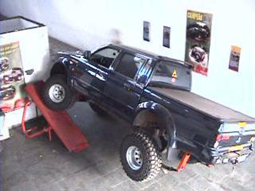

    Não sou profundo conhecedor, porém como sugestão coloca umas fotos mais atuais e com o CJ em ação de forma mais agressiva... (articulando)
    Pois esta sua foto não demonstra seu projeto em ação...

    instalaremos o nosso KIT Willys FIII JR 4X4, no valor de R$ 8.660,00 o
    em que consiste tal kit ??
    te malguma foto dele em ação ??? por foto em ação esperamos algo desse tipo
    pois fotos com as 4 rodas no mesmo plano pouco mostram a performance ..

    Pagani, aí vão algumas fotos, porém no site você poderá visualizar aos vídeos também. Ainda não sei muito bem os caminhos para enviar anexos aqui...

    O KIT de Suspensão JR 4X4, consiste em sistema de suspensão para veículos off-road, que se adequa, na maior parte, ao uso diário e constante do veículo, seja para uso urbano ou off-road. Com este KIT JR 4X4, você pode contar com estabilidade, conforto e um bom nível de articulação.
    Quanto às fotos, além destas que estou postando aqui, você também poderá estar visualizando em nosso site: www.jr4x4.com.br , e além das fotos você também poderá estar assistindo aos vídeos.
