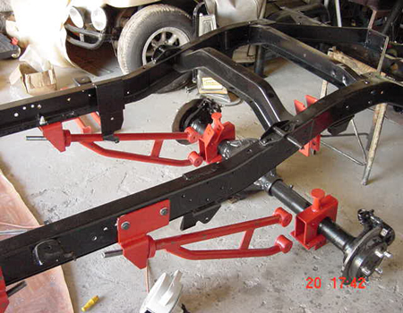

    Na boa, tem tanta coisa ERRADA na geometria e no conceito destes kits seus que fica difícil listar. Posso começar pelos ângulos dos braços longitudinais nos kits 2-link, que resulta num anti-squat quase incontrolável sob aceleração e frenagem. E posso terminar pelos blocos que tem naquela Pathfinder, um absurdo ambulante. Nem vou entrar no mérito de custo........
    Agora, não sou dono da verdade e estou aprendendo constantamente. Tanto é que a suspensão 2-link com panhard que tinha lá no Valle Sports Bar não existe mais, substituido por esta triangulated 4-link. Então caso tiver argumentos que me convencem do seu know-how e que os kits JR4x4 realmente são bons, então prova isso AQUI, para que todos possam avaliar quem sabe e quem não sabe........

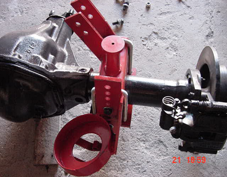

    Aproveitando, já que o Elmer, que se não me falha a memória é mecânico e está mostrando estas fotos do KIT de Suspensão JR 4X4 desmontado e após bom tempo de uso pois o mesmo é datado de sua fabricação em 26/09/2001, isto não quer dizer nada pois o mesmo não está quebrado. E pelo meu conhecimento, o cliente o utiliza ainda, pois tenho uma foto recente do mesmo vinda daqui deste forum, que são estas aí abaixo.
    Bill, não confunda as coisas, em primeiro lugar não disse que trocamos mensões sobre qualquer coisa, pois até mesmo para empurrar seu jeep que chegou lá no guincho, e como não funcionava teve que empurrá-lo para subir na sua rampa, você não quis ajuda.
    Na boa Bill, me mostra que seu jeep tem condições de rodar no asfalto, depois de uma trilha, e aí sim eu posso conversar contigo sobre geometria. Pois até agora estamos conversando sobre um produto que atinge uma grande diversificação de pessoas,com características de uso diferentes, e eu em nenhum momento disse que estou produzindo suspensões com diretrizes de ataque sómente para quem participa de um único tipo de esporte. E fico Pasmo com suas respostas de avaliações geométricas, já que pelo visto todos aqui se apóiam no que você fala, demonstrando nítidamente que nunca se aproximou de um veículo com suspensão JR 4X4, para aí sim avaliar e calcular.
    Quanto a provar quem sabe e quem não sabe, estão aí as fotos, inclusive da competição de trial. O que acho mesmo é que com respeito podemos nos auxiliar, e principalmente aos consumidores, pois é interessante esta oportunidade para que todos saibam diferenciar um KIT de Suspensão de um projeto personalizado, o que também não deixa de ser muito importante, pois a maioria dos produtos finalizados surgem desta forma.
