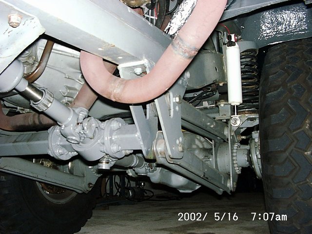

    Aproveitando esse tópico, observei que em algumas fotos, o teu Jeep está com uma barra passando por debaixo do cardan, e me parece que depois você a removeu. Teve algum problema?????
    E que eu estava pensando em fazer o mesmo no meu, já que fico sempre imaginando o quando desagradável pode ser se o cardan traseiro quebrar a cruzeta dianteira e o mesmo bater no asfalto com o jeep a 80 km por exemplo.
    Ah é..... Parabéns mesmo pelo trabalho.
    Sergio Antunes.

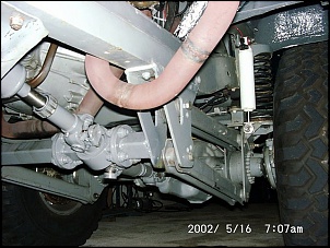

    No dianteiro aconteceu o seguinte:
    Eu já havia feito o de tráz e pensei em fazer o mesmo na frente aproveitando para encaixar uma coisa que tinha curiosidade em saber se funcionaria e ajudaria nos ângulos de trabalho das cruzetas: cardan bí-partido.
    Inicialmente a ideia era usar cardans originais do jeep na frente e atras e usar extenções para chegar ao cambio. Isso era para facilitar o a troca de peças no futuro. Então fiz essa peça apoiada na barra abaixo.
    Acontece que em funcionamento há vibração demais então engavetei esse projeto e removí o barramento.
    Fiz só um outro barramento removível por baixo do carter do motor para evitar o movimento de abrir e fechar das longarinas.
    Sobre o cardan dianteiro, pense assim:
    Mesmo que escape, o segredo é deixar a luva para o lado do cambio. Assim, se escapar, o jeep apenas arrasta o cardan.
    Não coloque o cardan invertido pois se escapar, a ponteira pode encavalar no chão e arrancar o cambio do jeep.
    Miniaturas de Anexos Miniaturas de Anexos Entendendo o Jeep do Leopoldo-cardadianteiro_659.jpg

    Citação Postado originalmente por Sergio Antunes
    Grande Sergio,
    Nem precisa ser uma barra, pode ser uma corrente (aquelas de pet shop) ou uma fita. Prende ela de ponta a ponta, deixando com espaço suficiente para permitir que o cardan tenha espaço pra trabalhar quando a suspensão abaixa.
    Eu aproveitei os próprios suportes do freio-de-mão pra prender ela lá. Simples.
    Uma coisa que achei estranho foi a quantidade de pessoas que não se atentam para esse detalhe. Foi a primeira coisa que fiz no jeep quando comprei. 8) Nesses dias na Jipenet-SP tinha um relato de um Suzuki capotado por causa do cardan que escapou e não tinha corrente.
