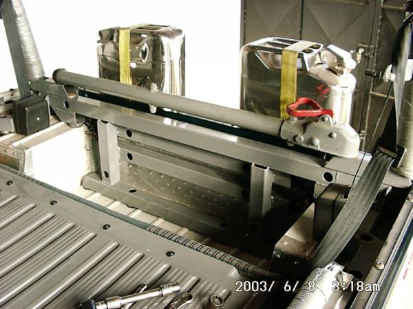

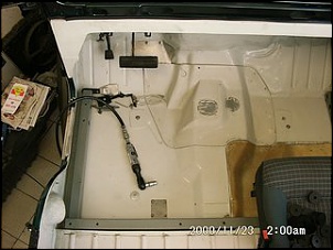

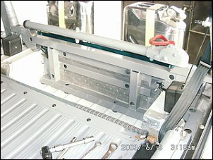

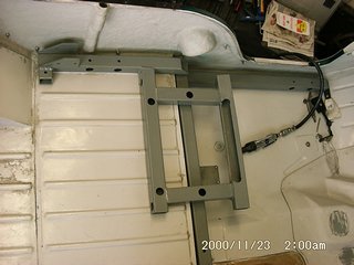

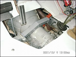

    estruturas do jeep.
    Boa noite turma.
    A função dessa estrutura é eliminar uma série de problemas que o jeep mostrou nos anos anteriores, assim como fazer o máximo possível para estar dentro das condições de segurança e da legislação.
    Vejam:
    1- Minha carroceria é de fibra, então santo antonio, bancos e cintos de segurança não podem ser amarrados diretamente nela pois é inseguro e no caso de bancos e cintos, além disso, é ilegal.
    2- Os estribos não podem ser parafusados ou soldados ao chassis, o que é outro problemão pois aparafusado na fibra ....... nem pensar.
    Isso está na legislação também.
    3- A carroceria de fibra, com o tempo e devido ao movimento de torção do chassis alarga os furos na carroceria e com o tempo ela fica solta.
    4- Na parte traseira, devido a esses mesmos movimentos, a carroceria de aço estora os suportes e começa a bater a lata. Imagina a de fibra? vira pó.
    Então, para solucionar esses problemas e outros, bolei o seguinte esquema:
    Construí um chassis interno em tubo quadrado de 2"x2"x 4mm, circundando a carroceria por dentro.
    Entre esse chassis e a carroceria, coxins e parafusos passantes em aço Inox amarram esse chassis a um outro, quase igual, por baixo, entre a carroceria e o chassis do jeep.
    Uma estrutura em tubo quadrado de 2"x2"x 2 mm é o suporte dos bancos e está presa por coxins e parafusos em Inox e porcas parlock à esse chassis interno.
    A gaiola vai presa diretamente nesse chassis interno.
    O estribo vai preso no chassis inferior.
    Além disso, como vocês podem notar, minha carroceria não é original militar mas parece. Fiz um quadro de cantoneira como moldura da porta traseira e parafusei a chapa de alumínio recalcada por cima, presa com parafusos abaulados em inox. Então a estrutura interna e inferior também carregam o suporte de estepe, só um reforço para o suporte não chacoalhar, e os galões.
    O chassis interno também é a ancoragem da máquina retrátil dos cintos 3 pontas.
    O chassis inferior é preso ao chassis do jeep também por parafusos em Inox, coxins e porcas parlock. O chassis inferior tem uma parte removível para facilitar a remoção do cambio automático.
    Assim, chacoalhar os bancos, o suporte de estepe, os galões, o estribo, etc....., não passa esses esforços para a carroceria.
    Miniaturas de Anexos Miniaturas de Anexos Entendendo o Jeep do Leopoldo-vistarefcambio_380.jpg   Entendendo o Jeep do Leopoldo-vistarefchassis2_119.jpg   Entendendo o Jeep do Leopoldo-suporte_banco_mot_2_827.jpg   Entendendo o Jeep do Leopoldo-suporte_banco_mot_203.jpg
    Entendendo o Jeep do Leopoldo Imagens Anexas Entendendo o Jeep do Leopoldo-vistasupcapota_133.jpg
    Willys 58 V8 302+cambio C4+Susp. Ar+Esteçamento Total

    Obrigado pelas informações, algumas dessas fotos eu já catei do seu álbum para futuras consultas.
    Citação Postado originalmente por leopoldo
    Só esclarecendo o esquema de montagem da carroceria com o chassi.
    De cima pra baixo ou de dentro pra fora, como queira(m) :
    Chassi interno;
    coxins;
    Carroceria;
    coxins;
    Sub chassi;
    coxins;
    Chassi CJ.
    É isso
    As chapas em alumínio (trazeira e laterais) vc usa só por uma questão de gosto(desing) ou foram inseridas pra dar resistência estrutural à carroceria(fibra)
    []'s e obrigado, por enquanto

    Citação Postado originalmente por Jipeiro_RR
    Chassi interno;
    coxins;
    Carroceria;
    coxins;
    Sub chassi;
    coxins;
    Chassi CJ.
    quase.
    gaiola-chassis interno-coxins-carroceria-coxins-subchassis-coxins-chassis
    suporte dos bancos-coxins-chassis interno-............
    Economiza pintura, pois em baixo é a fibra crua, fica bonito (pelo menos ao meu gosto).
    Não há resistencia estrutural nisso pois a chapa é só um revestimento.
    Para haver resistência estrutural, só se fosse como na fuselagem de avião.
