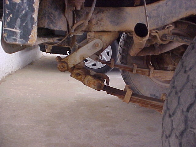

    Gostei da idéia da trava. Veja como instalei os jumelos, a posição tá correta??

    Home véio!!! Vc montou errado!!!! O jumelo tem que ficar para dentro, entre o feixe e o chassi!!! Olha um pouco atrás, no tópico, que tem um desenho...

    Cara, os jumelos estão instalados ao contrário! O "bico" deve ficar direcionado para o eixo. É só inverter!
    Tem uma coisa: Sabe o grampinho em "U" que fica na extremidade do feixe??? Pois bem, eu acho que vc deve cortá-lo na altura da ultima lâmina, ou seja, deixar ele apenas na lateral do feixe. Isso é para o jumelo poder "deitar" sobre o feixe quando em máxima compressão, como na foto que está em anexo....entendeu? Alguém discorda???
    Eu achei um pouco grande esse jumelo! Acho que eles poderiam ter feito um pouco menor.
    Tem mais uma coisa: como vc fixou o jumelo na dianteira do jipe??? Me parece que vc penas atravessou um parafuso no suporte antigo...é isso mesmo???

    Maurão, realmente eu apenas fixei o jumelo no suporte dianteiro com um parafuso, algum problema?

    Só mais uma dúvida, em que vai influenciar a posição dos jumelos com o bico voltado pro eixo ou a maneira que eu instalei???????????
    Mas já tô mudando, é só uma dúvida!!!!!!

    Sim, tem problema sim. Já foi dito nesse tópico como vc deve instalar os jumelos. Assim como qualquer outro veículo, os jumelos são instalados em um suporte que contenha um cilindrinho, e nesse cilindrinho entra uma bucha. Foi assim durante toda a história do automóvel! É é assim que vc deve fazer.
    Vc deve estar se perguntando "mas que cilindrinho eu vou arranjar para fazer esse suporte do jumelo??" . Uma boa alternativa é usar um olhal de uma lâmina mestra de jeep mesmo. Dê um jeito de conseguir uma lâmina mestra do feixe do jeep, qualquer um. Dái, vc corta as pontas da lâmina de forma que fique como a figura abaixo.
    A parte reta da lâmina deve ter uns 10 ou 12cm. Como são apenas dois suportes desse que vc vai ter que fazer, vc só vai precisar comprar uma lâmina mestra.
    Agora que vc já tem o cilindrinho junto com o pedaço da lâmina, vc deve instalá-lo, mas para isso vc deve retirar o suporte antigo do chassi! Pegue então uma esmerilhaderia e corte os dois rebites e a solda lateral. Bata forte com uma marreta e ele sai fora. Vc deve ter percebido que ficaram dois furos no chassis, de cada lado. Pois bem, faça esses mesmos dois furos em cada pedacinho de lâmina do feixe, exatamente nas mesmas posições. Depois de feitos os furos, é só parafusar no local!!! Se quiser vc pode soldar as laterais, o que acho interessante! O desenho acima já mostra os dois parafusos!
    Agora é só colocar a bucha, o jumelo e sair andando!!!!! VC ENTENDEU ISSO TUDO????

    Os jumelos devem ser instalados daquela forma para não torcer o feixe em compressão quando o eixo torce.

    O feixe pode torcer sim, eu não disse que não pode! O que eu disse foi que os jumelos revolver instalados da forma indicada evitam a torção do feixe que está em compressão, porém só na metade que tem o jumelo. Para o feixe que está em distenção, o jumelo revolver não evita em nada a torção!
    É sempre bom que o feixe sofra apenas flexão, e não torção. As vantagens disso é um maior curso de suspensão e uma vida maior para o feixe (evita fadiga).
    No site http://www.aor4x4.com/orbit-eyepoly-eye.htm vc vê umas rótulas que se instalam no lugar das buchas nos olhais. Elas são justamente feitas para se evitar a torção.
