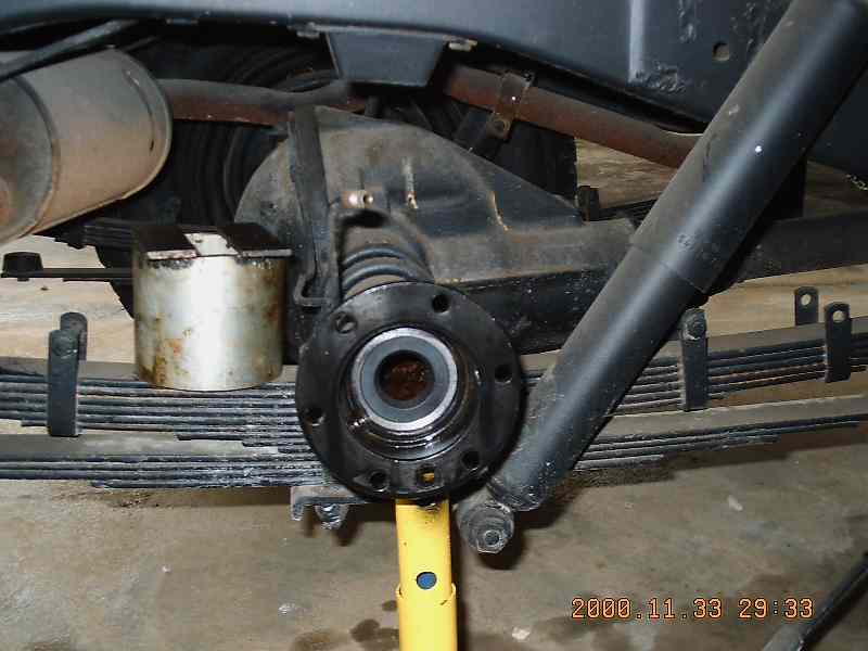

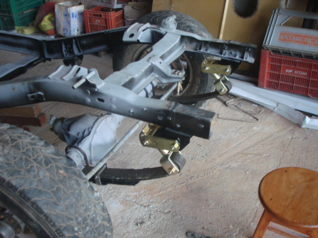

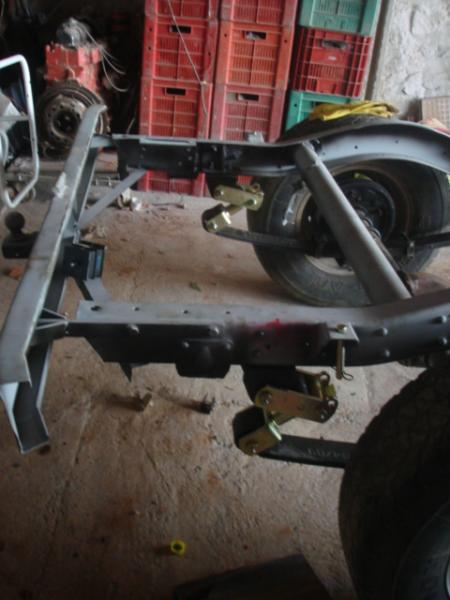

    Vo colocar umas fotos para ilustrar e facilitar a discussão do problema.
    Por favor opinem!!!

    Pelas fotos parece que o macaco no eixo está limitando a abertura do JR. Vcs poderiam tentar levantar a roda ou, ainda, levantar o jeep pelo chassis para ver se abre a suspensão dos dois lados.

    Hoje com tudo no lugar (amortecedor, cardã etc) eu fiz mais testes em barranco e com o macaco. Levantando só um lado do jeep com o macaco a suspa trabalha mas o Jr não abre mas se levantar o jeep pelo chassis (tentando tirar as 2 rodas ao mesmo tempo do chão) o jumelo abre normal.

    Não tá apertado demais no chassi? Parece que é lá que não está articulando/abrindo como deveria.
    O JR, no meu CJ, mesmo com a trava, fica com a movimentação vertical livre (limitada pela trava, claro).

    Pelo que vi nas fotos os jumelos não estão abrindo porque o macaco colocado embaixo do feixe de molas vai levantar uma das rodas do chão até um certo limite, mas depois vai levantar o outro lado junto.
    Para o jumelo abrir, terá que colocar o macaco embaixo do pneu.
    Se os jumelos abrem levantando o chassis, tem que levantar levantando um dos pneus mantendo o outro no chão...
