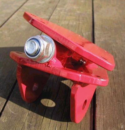

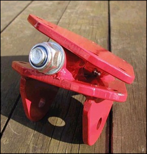

    Olá Gustavo e pessoALL!
    Como vc me pediu pra que serve os jumelos revolver, postei umas fotos. Acho que elas explicam.
    Miniaturas de Anexos Miniaturas de Anexos Jumelos Revolver-jumelos_revolver1.jpg   Jumelos Revolver-jumelos_revolver2.jpg   Jumelos Revolver-jumelos_revolver3.jpg   Jumelos Revolver-jumelos_revolver4.jpg

    Legal este jumelo...
    So tenho uma duvida.... Ele nao entorta o chassis nao?!?
    Parece ser muito bom mesmo....
    E caro?!? ONde encontro?!?
    Abra;o...

    Olá Pavani!
    Não, eles não entortam o chassi. Eles são articulados para aumentar o curso da suspensão e "giram" para que a mola não tenha que fazer esse esforço, liberando a suspensão e inclusive "retirando" essa pressão do chassi. Infelismente, por enquanto, só existe lá nos EUA, à uns US$ 400,00 em média o jogo com 4 peças.
    Esse é um bom exemplo do que empresas brasileiras poderiam fazer aqui, para melhorar o desempenho dos nossos Jeep. Ao invés de ficarem tentando "inventar" coisas mirabolantes e inúteis como as suspensões JR e Extreme.....

    Esse jumelo e bom mesmo... Vc sabe algo sobre o mecanismo?!? Como ele torce?!? Teria como vc me detalhar tudo direitinho?!? Vo procurar saber mais desse jumelo, mas tenho impressao que ja pra vender aqui no Brasil.....

    Jumelos Revolver
    Olá Pavani e Fugger!
    Acho que vi no site www.askby.com esse jumelo para venda. Eles entregam em São Paulo. Não sei detalhes sobre seu mecanismo de "giro", mas não é difícil imaginar como funciona.
    Mole não é bem o termo, mas ele perde um pouco de estabilidade em curvas, acentuando o "Body Roll". Veja sobre isso neste mesmo site no tópico com esse nome, se não me engano está no "Forum Geral".

    Olá Gustavo!
    É o que eu vivo dizendo, inventem menos e copiem mais... Ele possui dois limitadores, para que não feche completamente e não abra até virar para o lado contrário. A tecnologia envolvida, qualquer torneiro conhece!

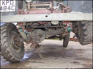

    Jumelos Revolver
    Olá Wallace!
    Sem dúvida, é aconselhável para jipes que rodem, ao menos a maior parte do tempo em fora-de-estrada. Tudo tem um preço, se vc quer rendimento em trilha, perde no asfalto... É claro que não dá pra fazer um desses em "casa", e mesmo uma cópia deverá ser testada exaustivamente antes de entrar no mercado, não como certas suspensões...
    Quanto ao esforço no ponto fixo do feixe, também já existe solução, veja as fotos. Mas é claro, tem a questão do "preço", pois perde-se em rendimento no asfalto, principalmente na questão do "body roll". As dicas estão aí, mas cada um deve analisar qual o uso do seu jeep...
