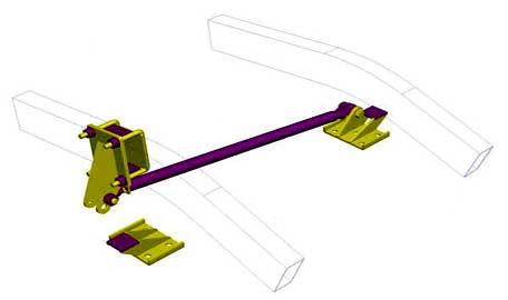

    As barras estabilizadoras iriam limitar o trabalho da suspensão.
    Tenho um Samuca SPOA e a primeira coisa que dançou foi a barra estabilizadora.
    O que é feito (nunca vi num Samuca SPOA no Brasil) é uma barra panhard (http://www.spidertrax.com/suspension_pnh.htm) na frente para aumentar a estabilidade lateral, principalmente quando se utiliza jumelos do tipo revolver, dropped e missing link.
    Partindo do pressuposto que tanto CJ e Samurai compartilham mesmos conceitos de suspensão, muito provavelmente isso seria aplicado a um CJ.
