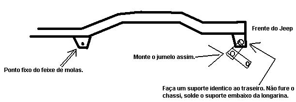

    Citação Postado originalmente por Flavio Ramos
    Maurão, eu tenho que retirar o suporte do jumelo dianteiro e soldar na parte de trás e fazer furação nova na dianteira pra receber os jumelos que fica atrás ou coloco o jumelo revólver no suporte dianteiro do jeito que tá?? Se for da segunda maneira(colocando os jumelos revólver no suporte dianteiro) os jumelos da parte de trás continuam??
    Grande Flávio!
    E aí? Já tem solução? O pessoal já disse como fazer e indicou uns sites, mas vou reforçar... Bom, aquele cardã enorme é bem coisa de gringo, não que não seja o ideal, mas sei das dificuldades de fazer isso por aqui. Faça como o Walter falou: troque os pontos de fixação do feixe de molas dianteiro. Veja o desenho. Além de corrigir o ângulo do cáster, acho que vc deveria girar a carcaça do eixo, de forma à deixar o cardã mais alinhado. Isso se faz cortando a solda dos munhões e girando. Um bom torneiro faz o serviço. Já expliquei isso por aqui, mas se quiser mais detalhes, peça.
    Bom, feito isso, vc não terá mais problemas de cardã, podendo ficar com o original. À menos que a suspensão "abra" tanto que enforque as cruzetas, aí a solução é a junta CV, coisa de gringo$$$$. Mas quem manda nisso é o amortecedor. Não adianta pôr um jumelo que dá 40cm de curso, se o amortecedor só tem 20...

    Bento Gonçalves/RS
    9,478
    Aí Giovani, beleza?? Cara faz tempo que fiquei de dar um retorno sobre esse assunto, foi falta de tempo mesmo. Sabe como é, temos que correr atrás de grana pra poder botar gasosa nesses jeepes. Instalei os jumelos revólver na dianteira com amortecedores de Mercedes 608 como voces indicaram, resultado: Perdi a dirigibilidade, o jeep ficou louco quando em movimento, difícil de controlar. Cara já tô pensando em arrancar os jumelos fora, vou jogar a toalha. O que voces acham?????
    Grande Flávio!!!
    Vc compensou o cáster???? É preciso pôr cunhas entre o eixo e as molas, para que as rodas girem e não "tombem"!!!
