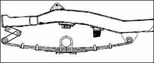

    Maurão, por sugestão da turma instalei os jumelos revólver da suspenção dianteira na parte da frente, pois quando instalei na parte de trás a transmissão saia da luva. Quanto a sua pergunta meu jeep é um CJ5 e ao contrario do que voce imagina ele ficou bem mais alto depois que instalei os jumelos revólver, porém perdi completamente a dirigibilidade será que tem solução ou vou ter que disfazer tudo e perder meu dinheirinho.

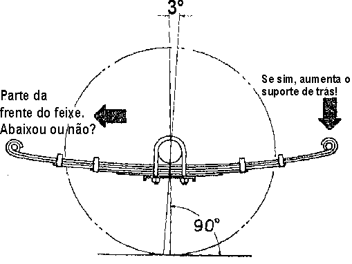

    Vc entendeu errado! Eu não perguntei se o jipe ficou mais baixo...eu perguntei se a parte dianteira do feixe de molas ficou mais baixa
    O negócio é o seguinte: vc disse que ainda não colocou as cunhas, certo? Pois bem, para vc ver se seu problema é cáster vc deve comparar seu jipe como estava antes de como está hoje. É o seguinte: antes, quando original, a distância entre o centro do olhal dianteiro e o chassi, era de 4" (10cm). E a distância entre o centro do olhal traseiro e o chassi era de mais ou menos 2"(5cm).
    Bom, para vc manter o cáster correto sem o uso de cunhas, o que vc aumentar na distância entre o olhal e o chassi na frente terá de fazer o mesmo atras! Só! Ou seja: o que aumentar na frente tem que aumentar atrás!
    Olhe o desenho abaixo: se vc aumentar a distância entre o chassis e o olhal dianteiro do feixe, sem fazer o mesmo na parte de tras, seu feixe vai abaixar na frente, e aquele angulo de 3° alí, vai diminuir, até podendo inverter, dependendo do tamanho do jumelo! Foi por isso que eu perguntei se seu feixe tinha abaixado na frente!
    Flávio, esse seu jumelo articulado for muito comprido, mesmo quando comprimido, eu acho que ele deve ser instalado o mais perto do chassi, apenas soldando um "cilindrinho" na parte de baixo do chassi. Dái vc mede a diferença entre olhal e o chassi e compara com o que era antes, e daí sim pode modifica o suporte traseiro para que fiquem de acordo!
    Bom, tem mais coisas, em que cada caso é um caso, mas é basicamente isso!
    Espero ter ajudado! :P
    Miniaturas de Anexos Miniaturas de Anexos Jumelos Revolver-revolver_3.gif   Jumelos Revolver-feixe_2.gif
