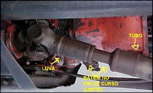

    Aumentar o comprimento do tubo do cardan ou da luva dá no mesmo! O "fim de curso" do cardan (quando comprimido) é justamente quando essas duas partes se encontram, ou melhor 'batem' uma na outra. Num jipe original isto não acontece, há uma pequena 'folga de segurança'. Mas quando nós aumentamos uma dessas partes (luva ou tubo) sem alterarmos o limite de curso comprimido da suspensão (o que o jumelo articulado tbm não faz), a 'folga de segurança' desaparece e o cardan 'bate'....o que não é legal! E vai bater cada vez mais cedo quanto mais aumentarmos o comprimento de qualquer uma dessas partes...
    Aumentar o comprimento da luva poderia ser a solução se fosse o espigão que batesse na cruzeta antes da luva e tubo se encontrarem. Mas o espigão não 'bate' na cruzeta antes do tubo e luva, no máximo ao mesmo tempo (que é o caso do meu cj5)!

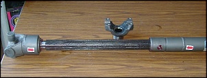

    Beleza, então fala para o Jess da High Angle Driveline que o cardan dele não funciona........ :P
    Miniaturas de Anexos Miniaturas de Anexos Jumelos Revolver-1410joint_009.jpg
