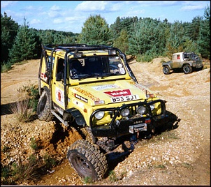

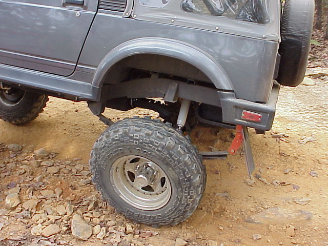

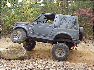

    Esse jumelos sao bem comuns nos States, o "revolver" é comercializado pela Teraflex mas existem outros similares: "tesoura", Drop Link Shackles, Misssing Links Shackles.
    Seguem algumas fotos desses jumelos (em Samurais, é lógico)
    Miniaturas de Anexos Miniaturas de Anexos Jumelos Revolver-tim2_132.jpg   Jumelos Revolver-suzi4_164.jpg   Jumelos Revolver-suzi2_314.jpg
