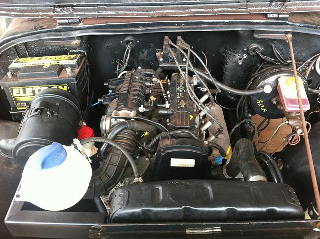

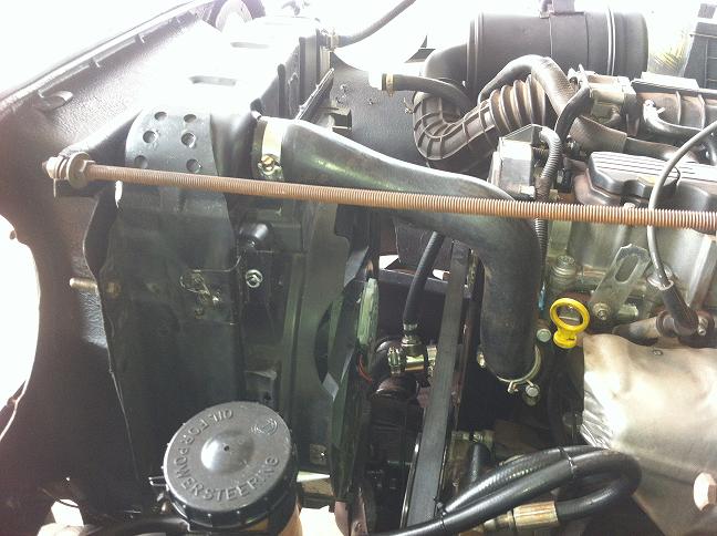

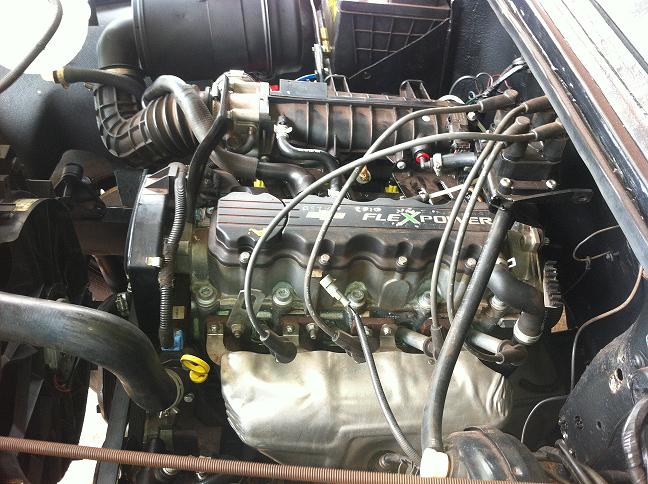

    Devido a falta de tempo o serviço não rendeu conforme o esperado (já era pra estar rodando faz hora)...
    Porém agora só falta eliminar toda a parte elétrica ''velha'' fazer a nova e ajustar alguns detalhes, pintar onde riscou, montar farol etc.
    Creio que até a próxima quarta-feira já o leve no amigo Gilson eletricista pois esta parte será de responsabilidade dele, aí é funcionar e ver se valeu o esforço.
    Anexo 483428Anexo 483429Anexo 483430Anexo 483431Anexo 483432Anexo 483433Anexo 483434

    Rodrigo Baratti
    :palmas::palmas::palmas::palmas:
    Muito bem distribuído os periféricos no cofre.
    Esse filtro de ar é de qual carro?
