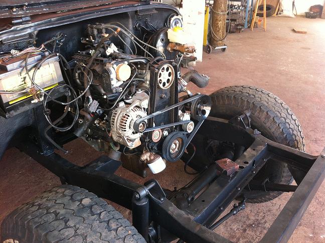

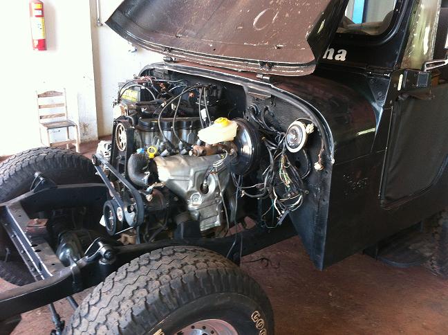

    -adapatcao-2-015.jpg-adapatcao-2-016.jpg-adapatcao-2-019.jpg-adapatcao-2-030.jpg-adapatcao-2-031.jpg-adapatcao-2-034.jpg-adapatcao-2-053.jpg-adapatcao-2-049.jpg-adapatcao-2-047.jpg-adapatcao-2-056.jpg

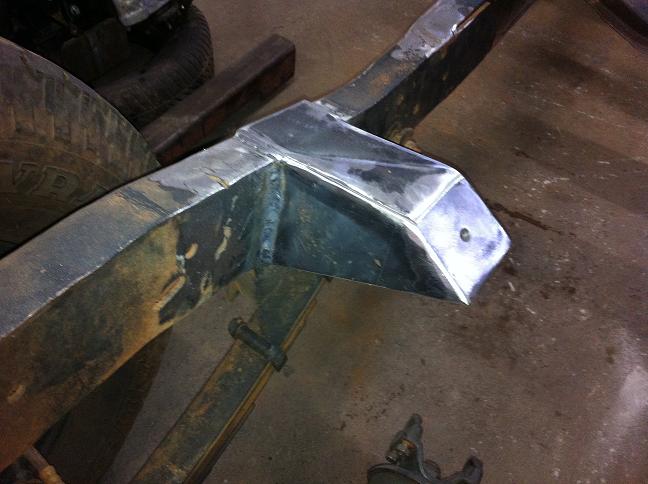

    Ola amigo Risso , acompanhado aqui esse serviço de primeira , com esse motor vai ficar bem moderno seu projeto , me tira uma curiosidade essa MIG ai e com ou se gas , estou vendo a solda aqui e e meia escura como asem gas ,
    abraço.

    Excelente serviço.
    Boa opção manter os coxins do opala.

    Vou responder pelo Risso, Juleymar é com gás, dá pra vê-la na foto 8, é uma smashweld da ESAB, uma bela máquina.

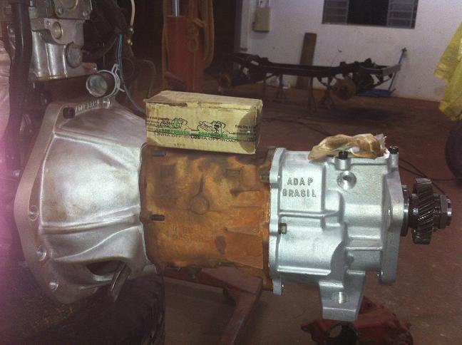

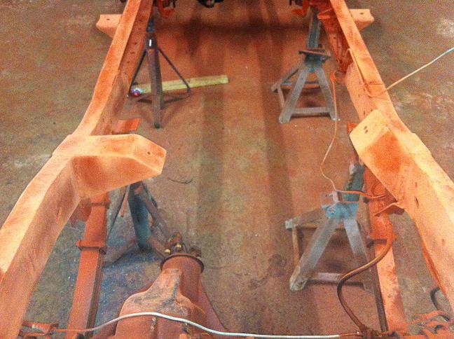

    Bom dia Amigos !!!
    Falta pouco...
    Já estou partindo para os detalhes finais (até altas horas, mas ta valendo kkkkk) logo vamos conferir o resultado e ver se valeu a pena o investimento.

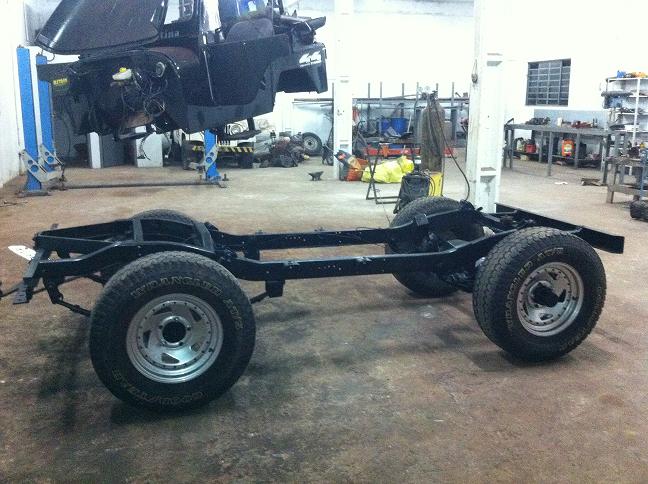

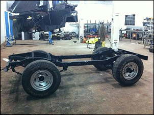

    Ta aí algumas fotos do VERDÃO !!!
    Abraço a todos.-adaptacao-2-013.jpg-adaptacao-2-016.jpg-adaptacao-2-018.jpg-adaptacao-2-022.jpg-adaptacao-2-024.jpg-adaptacao-2-037.jpg-adaptacao-2-030.jpg-adaptacao-2-032.jpg-adaptacao-2-033.jpg-adaptacao-2-038.jpg-adaptacao-2-029.jpg-adaptacao-2-040.jpg

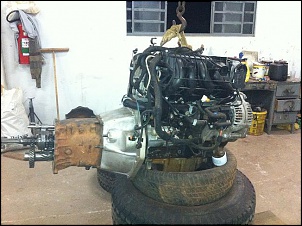

    Qual a caixa e qual a relação que vc está usando? Pretendo adaptar um 2.2 GM de Omega no meu jipe, com caixa clark 260F 4 marchas.
    CJ5 1959 - "azeitona" - |BF 161| cambio original 3+ré| mas cheio de valentia!
    Usuário Avatar de risso f-75
    15/10/2009
    Palotina/PR
    119
    Citação Postado originalmente por jfwebber Ver Post
    Boa tarde Amigo JFWEBBER !
    Estou usando relação 9 x 44 ( 4.888) e câmbio chevette 5 marchas (1.6).
    Seu jeep ficará show com esta configuração (motor 2.2 x clark 260F.
    Optei pelo câmbio chevette pois já veio no Jeep e já aguentou muito ''pau''. Futuramente tenho vontade de colocar um clarcão desses, ainda mais agora com esse motor que estou terminando de adaptar.
    Veja abaixo o comentário do nosso amigo FABRICIOSIMONINI ele já explicou tudo sobre as duas opções de câmbio...
    Abraço a todos.
