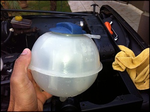

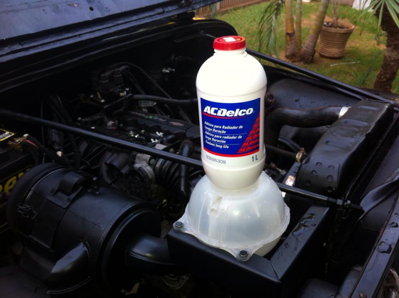

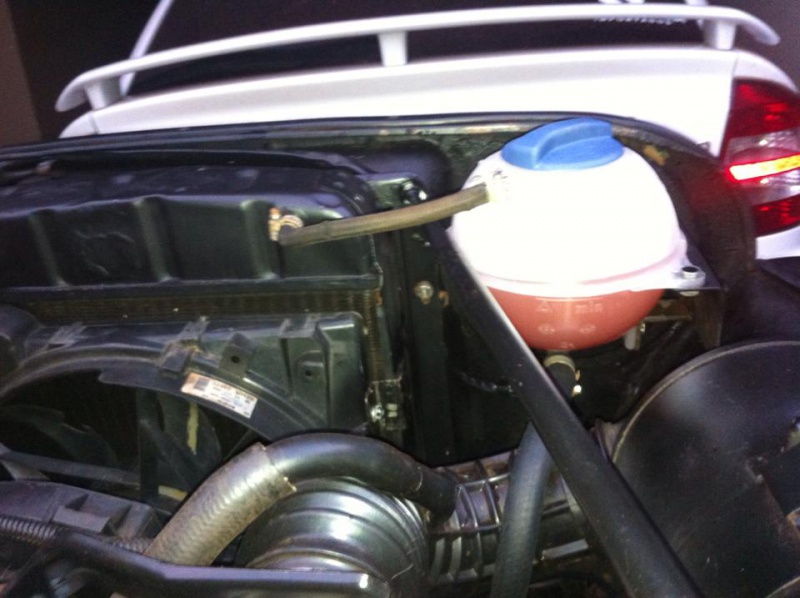

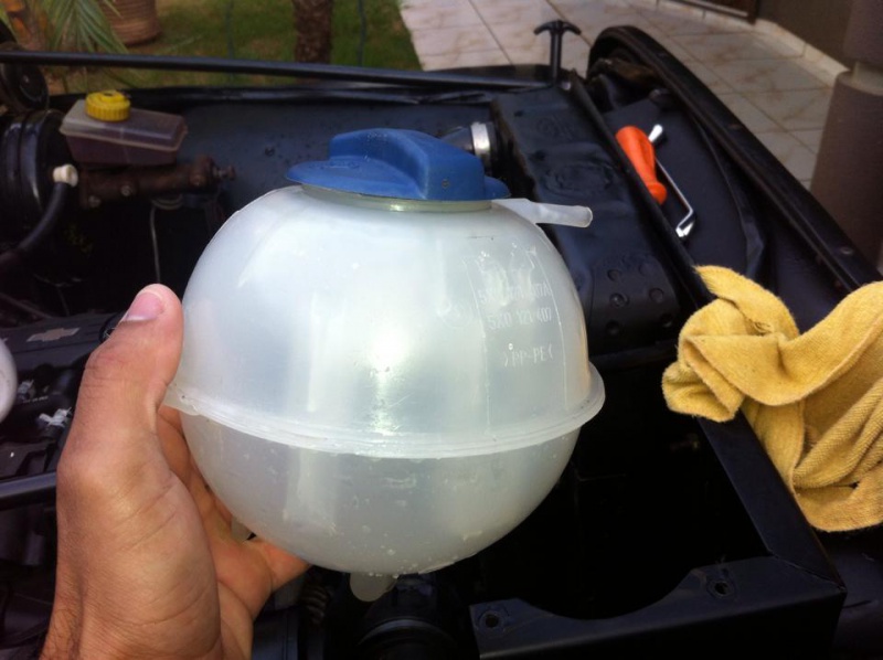

    Boa tarde Amigos !
    Antes de ontem fiz a limpeza do radiador...
    Usei o termo limpeza porém meu radiador possui a colmeia nova, mas a tal da oxidação é terrível, os poucos dias que o mesmo ficou parado sem água com aditivo já foi o suficiente pra deixar a água amarronzada ''ferrugem'' mesmo.
    Então pra prevenir e não deixar estragar oque custo caro, aditivo nele kkkkk.
    Escolhi o ADITIVO original da linha pois sempre tive veículos GM e gosto de usar oque é original, mas sei que temos produtos mais em conta no mercado que no geral oferecem a mesma proteção, usei ACDELCO por gostar e sempre usar o produto. Sempre digo desconfie do mais baratinho as vezes pode sair caro, principalmente nesses motores mais novos...-radiador.jpg-radiador-3.jpg-radiador-4.jpg-radiador-6.jpg-radiador-9.jpg-radiador-8.jpg
    Jeepastra Cj-5 Verdão 1966 GM 2.0 140 cv Flewpower.

    tenho astra tb... acdelco é recomendado trocar a cada 5 anos.

    Rissi,
    Esse reservatório é de qual carro?
