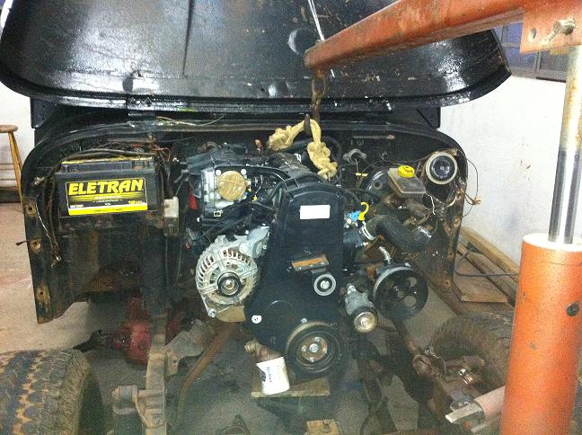

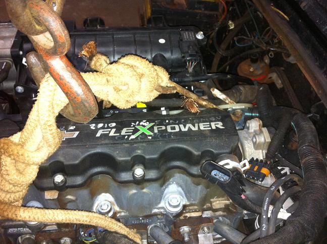

    Bom dia Amigos !

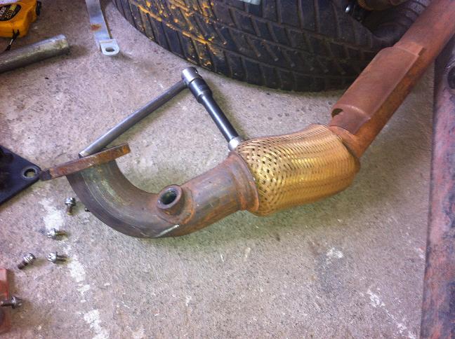

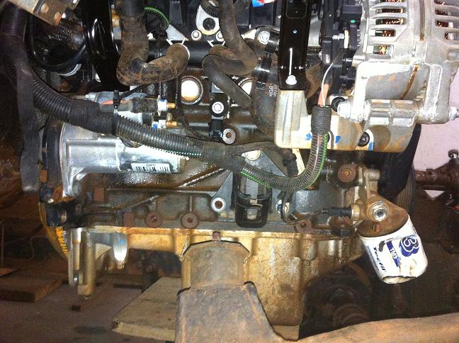

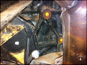

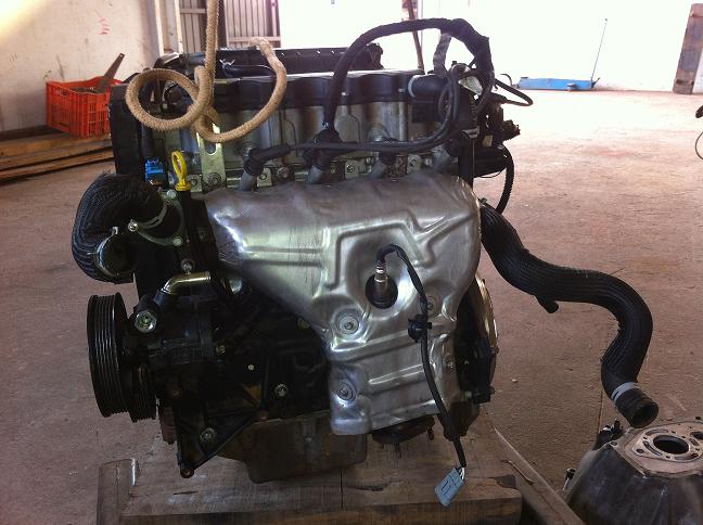

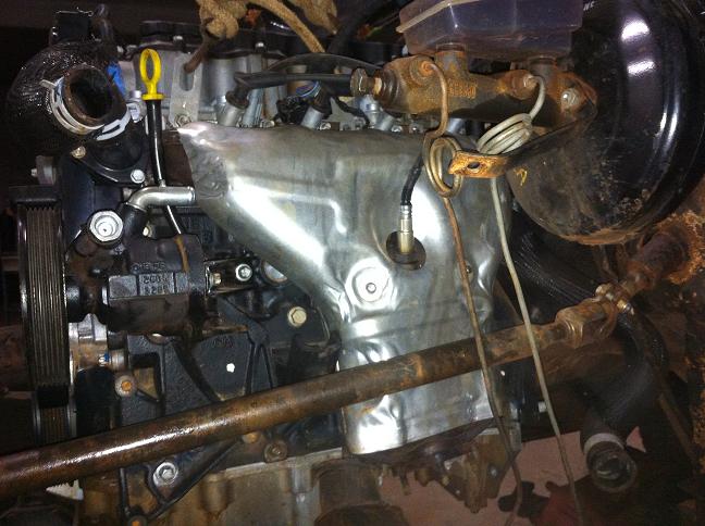

    Alguém aí sabe me dizer se posso tirar o coletor de escapamento original e substituir pelo da S-10 ?
    Minha dúvida é pela questão do original ter duas sondas, não sei se o da S-10 também possui duas (creio que sim).
    O X da questão é que o coletor fica bem na frente onde terei que parafusar o suporte do motor para fixar no suporte do chassi.
    Lembrando que o meu motor é do Astra 2011 140 cv.
    Alguém aí pode me ajudar.
    Segue fotos para entenderem melhor minha dúvida.-motor-astra-140-cv-005.jpg-motor-astra-140-cv-004.jpg-motor-astra-140-cv-006.jpg
    Jeepastra Cj-5 Verdão 1966 GM 2.0 140 cv Flewpower.

    38
    119

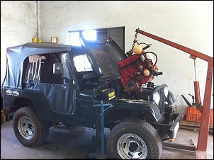

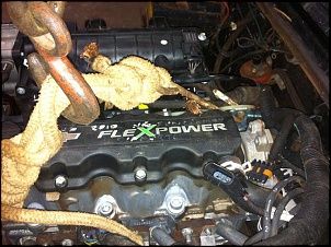

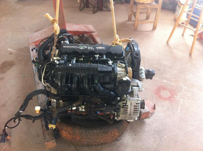

    Mais fotos do motor...-motor-astra-140-cv-001.jpg-motor-astra-140-cv-002.jpg-motor-astra-140-cv-008.jpg

    Adaptação do motor GM ASTRA 140 CV no Jeep Willys...
    Amigo duas simples soluções ou vc coloca o coletor do astra 99 que não pega ai ou vc faz o suporte na frente do motor como era originalmente no astra. No meu coloquei o suporte na frente bem reforçado e fiz uma boa travessa para caixa creio que não terei problemas

    Citação Postado originalmente por SD GUERREIRO Ver Post
    Boa tarde Amigo !
    Pensa no cara mais que faceiro kkkkkkkkkkkkkk...
    Tirei fora o coletor de escape que também é um dos catalizadores do motor, no caso desse motor 2011 moderno pois são dois no total. Na sequência parafusei o suporte original do motor S-10 2.4 flex (que peguei condicional) e pra minha sorte terei que apenas desgastar na lixadeira (mesmo) em torno de (2mm o suporte) fixo no motor. Ficará como original comparando ao sistema de acoplamento do 2.4 da S-10, pois o bloco do motor tanto do Astra como da S-10 são o mesmo.
    Agora é só esperar chegar a capa seca da ADAP BRASIL e começar os trabalhos.
    Talvez ainda terei a sorte (se minhas medidas não estiverem erradas) acho que o suporte que é do motor Opala 4cc vai praticamente dar certo, creio que é só colocar um coxinho mais alto, se for, logo logo vamos ver o resultado...
    Abraço.

    Ta legal sim, hoje a noite tiro o velho e bom opala 4cc 151 (gasolina).

    38
    119

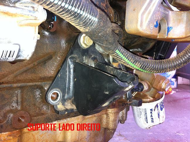

    Olha aí pessoal...

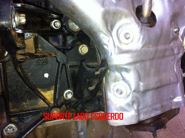

    Pra quem pretender adaptar, a parte de suporte é bem tranquila, depois de achar que seria uma tarefa nada fácil ta aí o resultado.
    O suporte da S-10 da certinho, no caso dos motores modernos como o meu (2.0 140cv 2009 à 2011) é necessário apenas dar uma leve amassadinha na borda do primeiro catalizador para o mesmo não pegar no suporte do motor. Antes eu havia comentado de desgastar o próprio suporte, porém basta dar aquele jeitinho brasileiro, fica tudo certo e não afeta em nada a peça a deixando original.
    Se eu não mudar de ideia hoje a noite já tiro o motor opala 4cc.
    Abraço a todos.
    -motor-astra-140-cv-010.jpg-motor-astra-140-cv-012.jpg-motor-astra-140-cv-013.jpg-motor-astra-140-cv-014.jpg

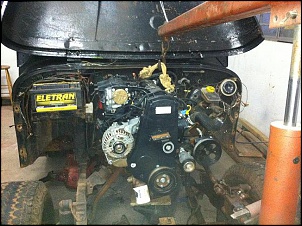

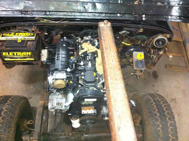

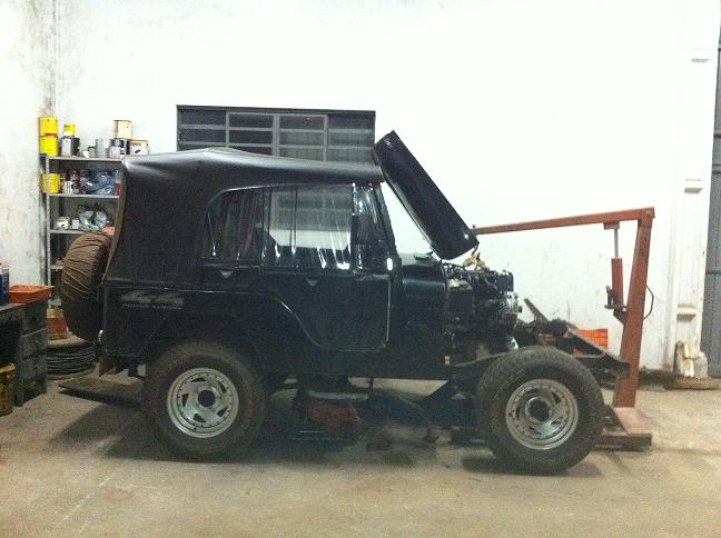

    Bom dia Amigos !
    Comecei ontem os trabalhos...-motor-astra-140-cv-015.jpg-motor-astra-140-cv-030.jpg-motor-astra-140-cv-039.jpg-motor-astra-140-cv-038.jpg-motor-astra-140-cv-042.jpg-motor-astra-140-cv-043.jpg-motor-astra-140-cv-034.jpg
    Segue resultado em fotos:
    Abraço a todos !!!
