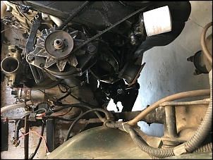

    Bom dia.
    Adaptei um motor GM 2.2 no jipe com uma caixa Clark 260F. Ficou muito, mas muito bom mesmo. Outro jipe, nem comparação com o velho BF 161. Estou com uma relação 8x43 ficou bem curto o que nos deslocamentos faz o jipe andar a 80km/h com giro um pouco alto, em compensação no fora de estrada ficou muito bom. Na cidade também bem bom, motor muito elástico, com boa distribuição de torque em todas as rotações. Não legalizei em virtude das palhaçadas do DETRAN ainda mais aqui no RS. Conversei com vários despachantes e todos me disseram que não adiantaria nem tentar. Resumo coloquei o motor e vou ser feliz. Tem blitz que os caras não sabem nem a diferença entre um motor 6 cil e um 4 cil, claro deixei o jipe discreto. Enfim é uma decisão muito particular, mas esta é a minha. Sobre tudo isto envolvendo alterações no jipes, temos que conseguir algum deputado federal que altere o código de trânsito, sem isto ficamos reféns dos "zé ruela" do DETRAN.
