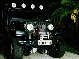

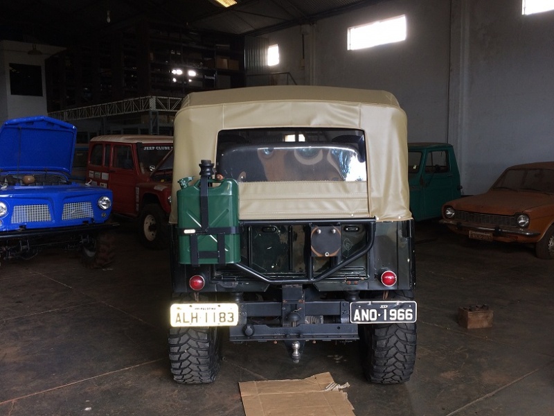

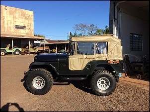

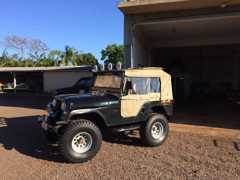

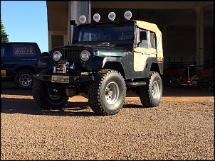

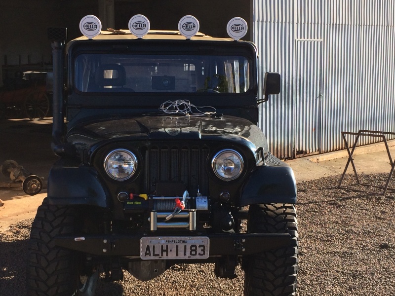

    Fiz várias trilhas pesadas, porém abandonei as trilhas, optei por usar o Jeep todos os dias. Estou fazendo apenas passeios leves sem exageros.
    Melhorei uma porrada de coisa no jeep:
    *RADIADOR DE ALUMINIO DE ALTA PERFORMANCE (MASTER COOLER).
    *KIT HOMOCINÉTICA NA DIANTEIRA (DE TOYOTA).
    *KIT FLUTUANTE NO EIXO TRASEIRO.
    *BLOQUEIO 75 % EM AMBOS OS DIFERENCIAIS.
    *HIGH STERR COM BARRAS REFORÇADAS E TERMINAIS DE F-1.000.
    *PNEUS MAXXIS TREPADOR 35 X 12.5 R15.
    *GUINCHO 12000 LIBRAS.
    Esta outro Jeep...
    Sobre o câmbio e volante do motor não troquei e nem pretendo trocar. Como diz o ditado "time que esta ganhando não se mexe".
    Acabei ontem (domingo) de erguer a lata para não pegar nos pneus...
    Hoje a noite creio que coloco o mesmo pra rodar de novo.
    Segue algumas fotos.-img_2692.jpg-img_2697.jpg-img_2686.jpg-img_2687.jpg-img_2694.jpg-img_2695.jpg-img_2693.jpg
