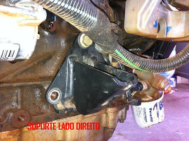

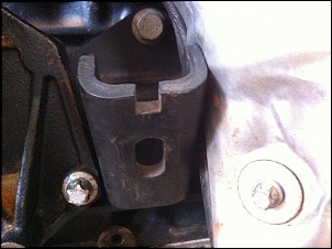

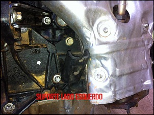

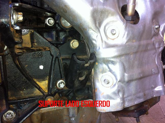

    Bom dia GBarros !
    Desculpe a demora...
    Esse motor 2.0 do ASTRA / VECTRA possui o mesmo Bloco do 2.4 S-10 / BLAZER sendo assim falando do motor 2.0 ASTRA / VECTRA o mesmo possui no BLOCO em cada lado os 3 (três) pontos de fixação de suporte para coxim, ou seja existe lá prontinho com rosca e tudo o local exato para fixação do suporte que será o mesmo da S-10. Segue foto para entender melhor...-motor-astra-140-cv-011.jpg-motor-astra-140-cv-010.jpg-motor-astra-140-cv-012.jpg-motor-astra-140-cv-013.jpg-motor-astra-140-cv-014.jpg

    Já a mangueira de retorno (radiador para motor) é simples, tampe com um tampão desses que compramos em auto peças a conexão onde vai a mangueira do AR QUENTE pois não será mais usada (é a primeira de cima pra baixo, fica atraz do Alternador) a de baixo é justamente o ponto de entrada para o motor (ali esta a bomba d'água). Vou procurar fotos para mostrar como fiz essa ligação.
    Me adiciona no zap zap aí (44)99911-9085 TIM
    Abraço.
