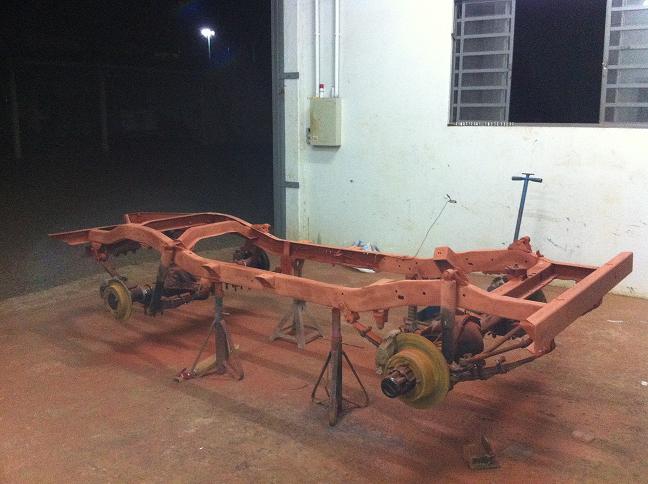

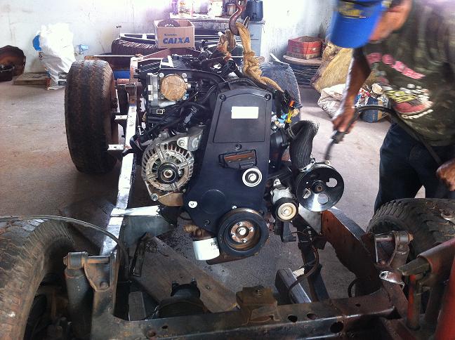

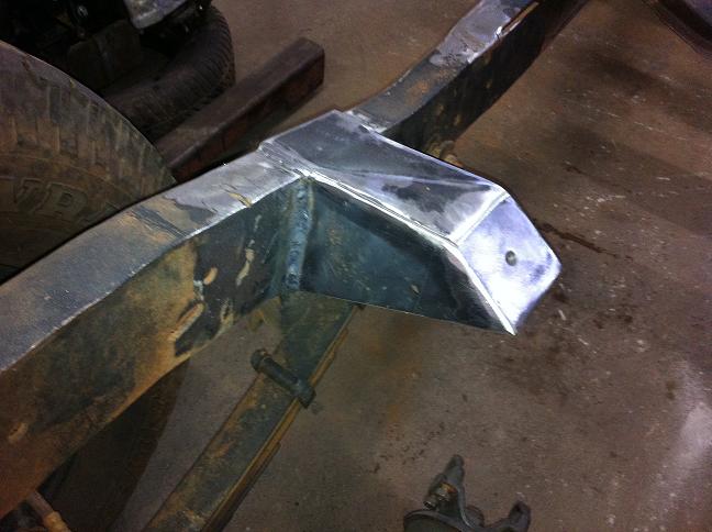

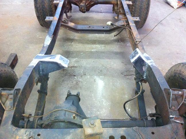

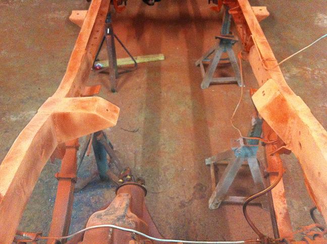

    Resultado dos trabalhos feitos depois do expediente...
    Anexo 481154Anexo 481155Anexo 481156Anexo 481157Anexo 481158Anexo 481159Anexo 481160Anexo 481161Anexo 481162Anexo 481163

    Rodrigo Baratti
    Excelente serviço.
    Boa opção manter os coxins do opala.

    Boa tarde Rodrigo !
    Obrigado por estar acompanhando, andei dando uma espiada no seu Jeep e ta muito show.
    Aproveitando, se eu não estiver enganado vi em uma das fotos que você adaptou sua caixa de direção para o lado de dentro da ultima travessa do chassi. É isso mesmo ? Caso positivo queria umas dicas para fazer o mesmo serviço no meu CJ.

    Ola amigo Risso , acompanhado aqui esse serviço de primeira , com esse motor vai ficar bem moderno seu projeto , me tira uma curiosidade essa MIG ai e com ou se gas , estou vendo a solda aqui e e meia escura como asem gas ,
    abraço.
  • 23/10/2014, 10:23
    tuna
    Vou responder pelo Risso, Juleymar é com gás, dá pra vê-la na foto 8, é uma smashweld da ESAB, uma bela máquina. :concordo:
