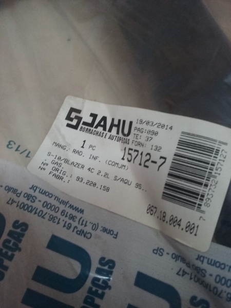

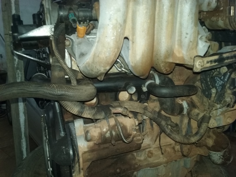

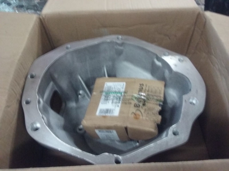

    Fiquei devendo umas fotos da adaptação. Este proximo fim de semana vou tirar o motor do jeep e colocar o novo motor. Tirei o motor do astra e dei as primeiras manutenções: limpeza (sujo pra caramba), troca da correia dentada, tensores, limpeza do sistema de arrefecimento (este só limpou um pouco, pois vai ser necessário o uso de um produto especifico), troca das velas, limpeza dos bicos e do corpo de borboleta. Resolvi fazer estas manutenções logo pois o motor estava muito tempo parado. Tava critico a sujeira, pois com o acidente do veiculo, o oleo da direção hidraulica vazou no motor todo, sujando todo o motor. Agora vamos a algumas fotos.
    Anexo 548268Anexo 548269Anexo 548270Anexo 548272Anexo 548273Anexo 548274Anexo 548275Anexo 548276
    A mangueira do radiador que me indicaram foi a do motor da S10, pois ela faz a curva la atras. Mas como dá pra ver na foto, tem saidas de agua no motor que não usarei mais. Vou retirar estas saidas do sistema e utilizar uma mangueira diferente. Apesar de que o desenho desta mangueira da S10 seja o ideal, eu teria que cortá-la por ser grande demais, e ela é muito cara pra fazer isso.
    Na ultima foto, os parafusos da polia que passei raiva pra tirar. Queria conhecer a pessoa que inventou esses parafusos estriados e perguntar o que passava na cabeça dele nesse dia. Espana facil demais.
    Como podem ver, a flange da adapbrasil será a que irei utilizar no projeto. Excelente material diga-se de passagem. O motor tava muito sujo como podem ver, mas ainda não tá 100%. Tive que lavar antes de trabalhar nele pois com o oleo da direção hidraulica derramada nele, a poeira e terra grudou em tudo. Melhorou bastante, mas limpeza boa mesmo só no final agora.
