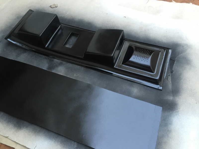

    Mais uma novidade, console em fibra para instalar o PY, Radio, e iluminação interna....
    Willys CJ5 1965 - GM151 Supercharger, Clark 240f, Sem Limites 35'', BeadLocks, Flutuantes Ensimec, Kit Homocinetica HD4x4, Elocker, Winch 12.000lbs

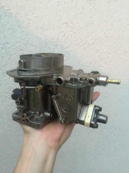

    E de brinde uma limpeza e juntas novas no solecão h34

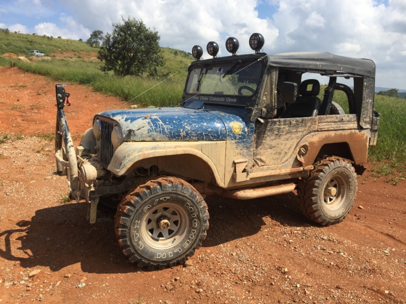

    Foto de abril da trilha do túnel em Alumínio-SP, com o machado preso no suporte lateral do Jeep!

    Citação Postado originalmente por Christen Eagle Ver Post
    sua suspensão ta original ou mudou algo? o meu cj5 parece mais baixo que esse seu... pode ser minhas molas que são originais ainda.

    Citação Postado originalmente por squinzani Ver Post
    Não está original, basta ver que o jumelo está na frente no eixo dianteiro e portanto tem um suporte de mola a mais na parte de trás do feixe dianteiro, só isso já confere mais altura para a suspensao dianteira, a traseira não dá pra ver, mas com certeza tem algo, no mínimo jumelos maiores...

    Feixes de toyota com suportes no centro e jumelos nas extremidades do chassi, como disse o Tuna.
    Muitas pessoas não gostam dos jumelos grandes, mas eu já comprei a assim a altura está razoável e a suspensão trabalha bem...
