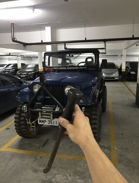

    Updade de um susto que o jeep me deu, sai do encontro semanal do jeep clube e depois de 300 metros fui reduzir a marcha e ela não entrou, senti algo solto, quando tentei novamente a alavanca de cambio saiu na minha mão...
    Depois me muito trabalho consegui engatar a terceira forçando o pequeno pedaço que ficou pra dentro do assoalho, reduzi o jeep e fui para casa devagar...
    Analisando a alavanca deu pra percebem uma trinca antiga, quando troquei o cambio não tinha reparado nela.

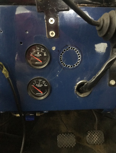

    Mais uma etapa, outro dia voltando do trabalho com o jeep a luz do olho deu umas piscadas, desliguei o motor assustado e fui conferir tirando a cebolinha se chegava oleo la, no final era só não contato elétricas, mas foi o suficiente para comprar o manometro de óleo.
    Mangueira do manometro instalada junto com a cebolinha.
    Willys CJ5 1965 - GM151 Supercharger, Clark 240f, Sem Limites 35'', BeadLocks, Flutuantes Ensimec, Kit Homocinetica HD4x4, Elocker, Winch 12.000lbs
  • #148
    Como eu fiz a instalação no interior eu estava sem a serra copo, foi na broquinha mesmo.
    Manometro instalado, ajuda a preservar o motor nas inclinações na trilha, sempre de olho nele agora!

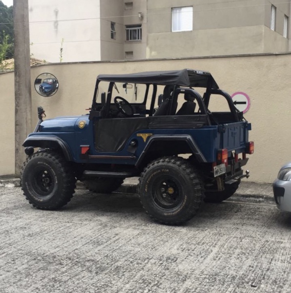

    Foto de como o jeep estava em abr/18
    E uma manutenção corretiva, após uma viagem de 80km notei um barulho estranho na roda do jeep, quando cheguei no destino verifiquei que os parafusos das rodas estavam frouxos, não sei se foram apertadas adequadamente na ultima manutenção, resultado tive que trocar os prisioneiros e porcas do alargador pois eles desgastaram.
