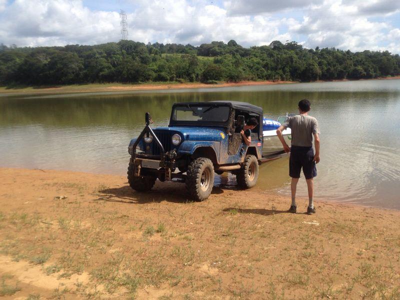

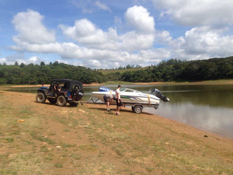

    Umas fotos do CJ trabalhando na represa de Itupararanga em Ibiúna-SP:

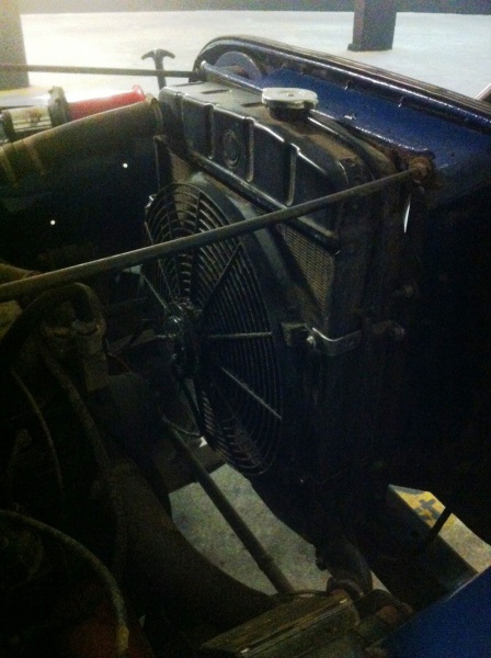

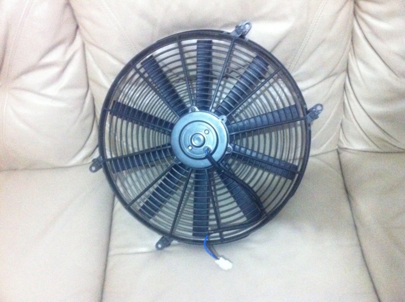

    Comprei uma veitoinha, ou eletroventilador para os técnicos, destes genéricos de 16'':
    Fiz os suportes parafusados na aba do próprio radiador, e no canto da foto da para ver o tubo adaptador do cebolão que falei no inicio do tópico. Fiz a instalação em um circuito elétrico totalmente separado, com fusível, rele e uma chave de 3 posições conforme sugerido pelo Tuna.

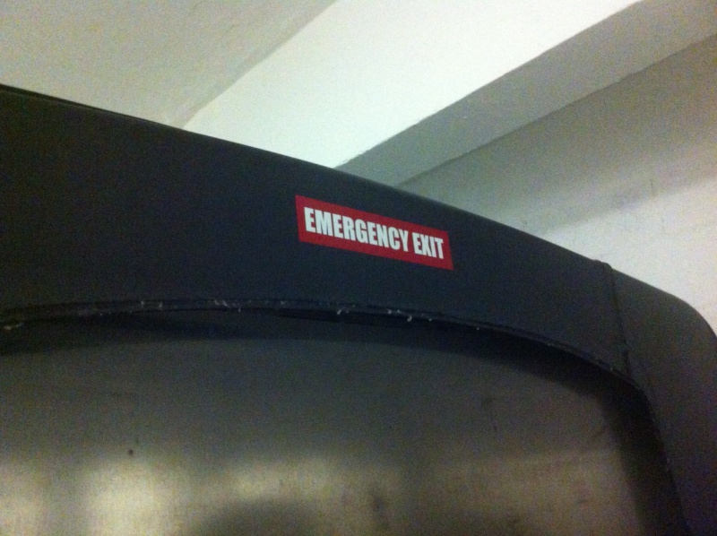

    E de quebra um adesivo de saida de emergencia no topo da capota... rs

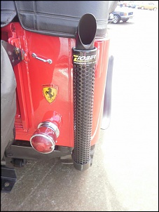

    Criança pequena não sabe nem que escapamento esquenta , quanto menos que um adesivo vermelho pode indicar perigo de queimadura.
    Talvez seja uma sugestão colocar um escapamento (ou fazer uma proteção) como tem no jipe de um amigo meu aqui da cidade.Não é impossível uma queimadura por acidente mas minimiza bem os riscos.

    No inicio do ano em um dia quente fui trabalhar com o CJ e na volta peguei um transito consideravel. Monitorando o termometro verifiquei que mesmo com o sistema revisado, com aditivo, a helice mecanica não estava dando conta de baixar dos 100graus, então encostei para evitar queimar a junta.
    Dentre as possibilidades de melhorar o sistema de refrigeração, optei pela veitoinha eletrica pelo melhor custo beneficio, do que uma helice flexivel, ou até um radiador de aluminio com mais carreiras/colmeias.
    Não lembro quais as temperaturas exatas do cebolão que comprei, acredito que aciona em 96°C e em menos de um minuto desliga em 88°C.
    Não fui para trilha ainda depois da instalação da veitoinha, mas puxando o reboque da foto que postei, que tem aprox 450kg em um trecho de subida de quase 1 km de terra, o sistema acionou e desligou automaticamente umas 3-4 vezes, o que comprova o funcionamento.
    Na minha visão, o sistema de arrefecimento ficou mais confiante!

    Na hora de escolher a veitoinha fique de olho na potencia do motor elétrico (watts) e/ou fluxo (cfm), pois tem muita veintoinha barata que pode num dar conta do recado.

    A minha ventoinha comprei na sandiego (San Diego Motors - O mundo vintage, importação de peças e carros, decoração e acessórios para seu Lifestyle Vintage) pois já estava comprando outras coisas para o v8.
    Ela é bem fina, tem menos de 10cm e sobra bastante espaço entre ela e a bomba d'agua.
    Poderia ter mantido a hélice mecânica, retirando apenas o espaçador, mas perderia a eficiência por trabalhar longe demais do radiador. Já que investi na elétrica preferi remover o peso, por menor que seja, do eixo do motor.
