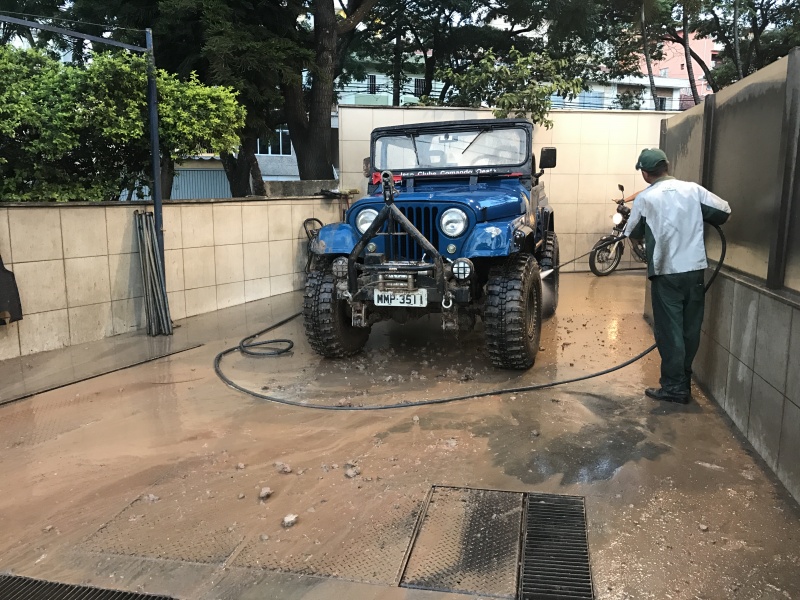

    Banho pós trilha tomado, e detalhe do paralama que amassou em uma descida escorregadia, só parou em uma arvore...

    Antes da trilha eu já tinha notado um leve simmy na direção do jeep em baixas velocidades, no retorno vi que tinha muita folga nos jumelos e comprei buchas de PU novas. Ao desmontar as buchas de borracha da toyota já tinham se desintegrado.

    essas de pu com o tempo ressacam e quebram tb.
