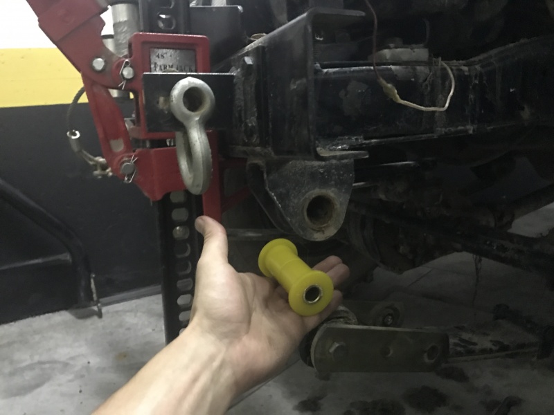

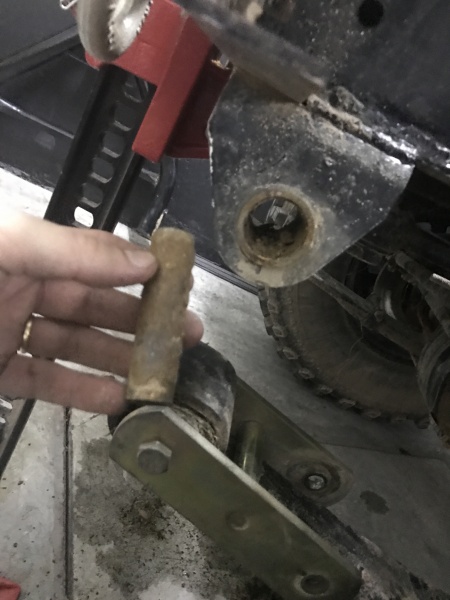

Antes da trilha eu já tinha notado um leve simmy na direção do jeep em baixas velocidades, no retorno vi que tinha muita folga nos jumelos e comprei buchas de PU novas. Ao desmontar as buchas de borracha da toyota já tinham se desintegrado.
http://www.4x4brasil.com.br/forum/at...1&d=1487764524
http://www.4x4brasil.com.br/forum/at...9&d=1487764378
essas de pu com o tempo ressacam e quebram tb.

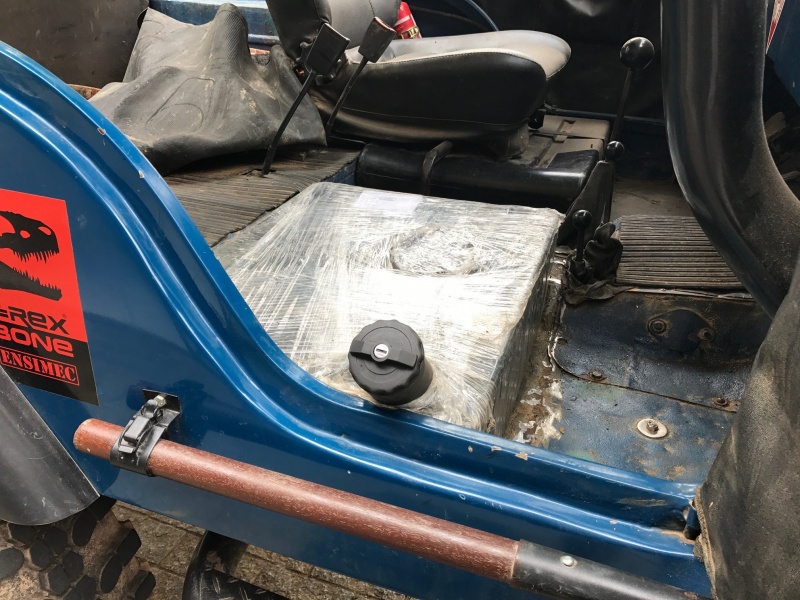

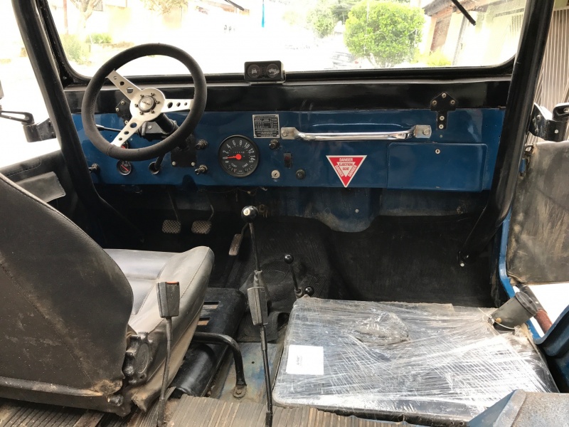

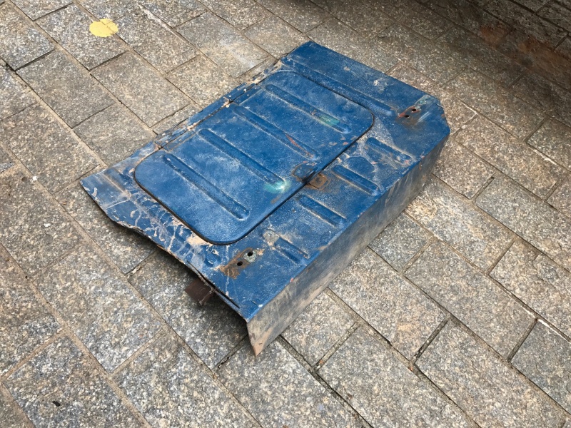

Próximo upgrade, removi a caixa de ferramentas que ficava em baixo do banco do passageiro e coloquei mais um tanque extra de 40L, como o motor dele é alcool e o consumo relativamente alto, eu vivia tendo que usar galão no retorno das trilhas mais longas.
Comprei uma mangueira de 2,5" para diminuir a altura do bocal e não atrapalha a entrada no jeep, agora tenho que fazer um suporte novo para o banco.
Optei por esta solução devido ao baixo custo quando comparado ao tanques de 60L inteiriços ou então ao externos que ficam na parte traseira, pois teria que alterar o escapamento.

Você já mediu o consumo? O meu é ford ohc 4cc álcool e o consumo também é alto. O meu gira em torno de 3,5 km/l de álcool.
