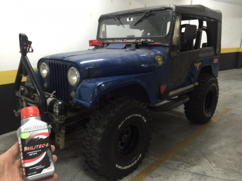

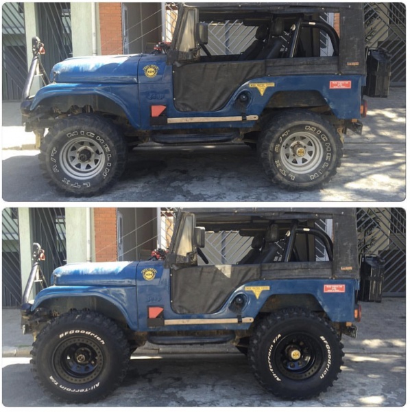

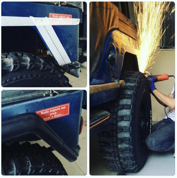

Bom vou postar algumas fotos com os upgrades do ultimo ano...

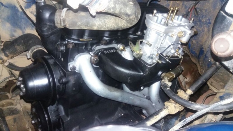

A primeira coisa que fiz foi uma revisão completa do motor, o cubo da polia do vira estava com folga e fazendo barulho, removemos o motor do carro e fizemos uma desmontagem completa para diagnostico pois eu não sabia do histórico do motor.
Apesar do comando um pouco gasto, as medidas de camisa e vira estavam dentro das especificações, trocamos apenas aneis, bronzinas e o comando.
Alem dos upgrades, um novo carburados Weber 40 com coletor de admissão drago e escape 4x1.
