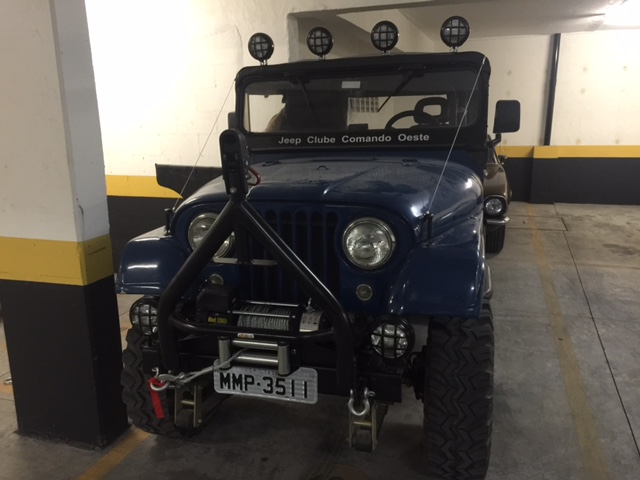

Guincho instalado, a mesa ficou sobre o parachoque, tive que recorta-la para encaixar na caixa de direção e fabriquei 2 calços de nylon para apoiar a parte traseira. Fixei com 4 parafusos no chassi e 2 no parachoque.
http://www.4x4brasil.com.br/forum/me...-instalado.JPG

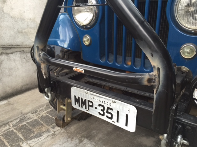

Aproveitei que estava com a mão na massa e reposicionei a travessa inferior do towbar, pois ela estava na frente dos roletes e iria atrapalhar durante o uso do guincho.
http://www.4x4brasil.com.br/forum/me...cao-towbar.JPG
