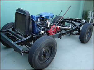

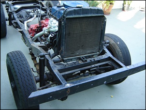

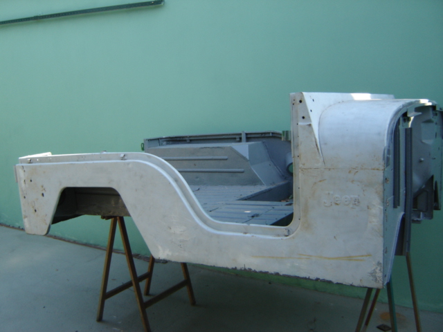

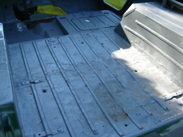

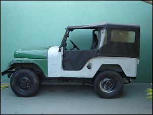

    Não parecia que estava tão ruim...(1)
    Seguem em anexo algumas fotos tiradas antes da desmontagem

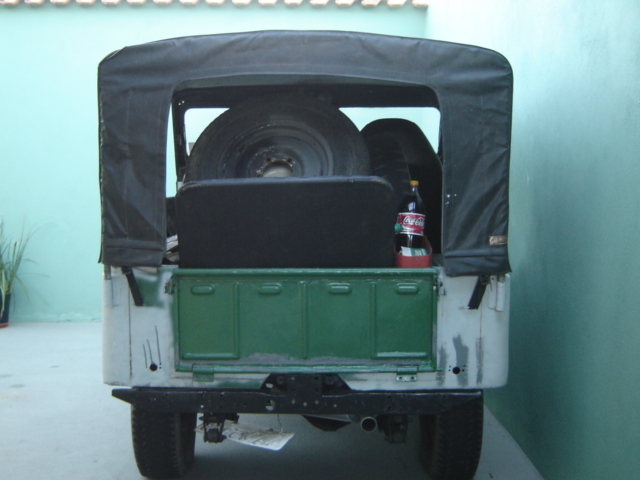

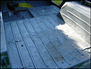

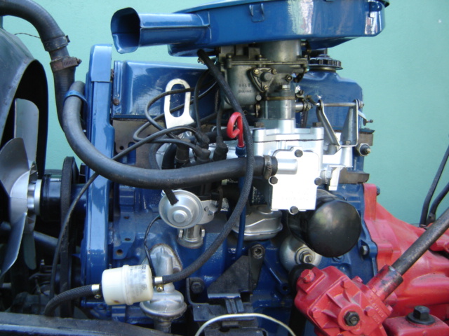

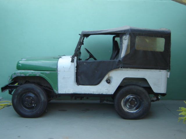

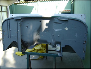

    Não parecia que estava tão ruim...(2)
    Mais algumas fotos

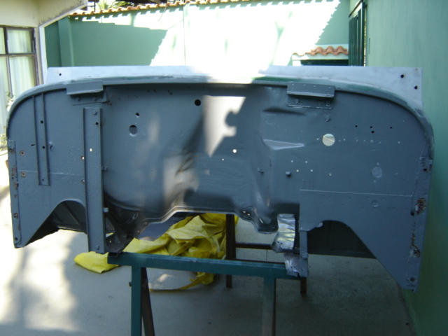

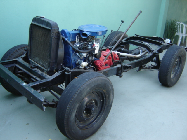

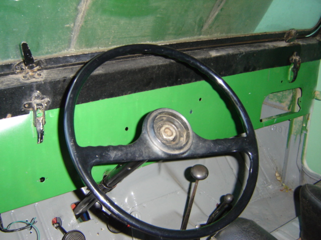

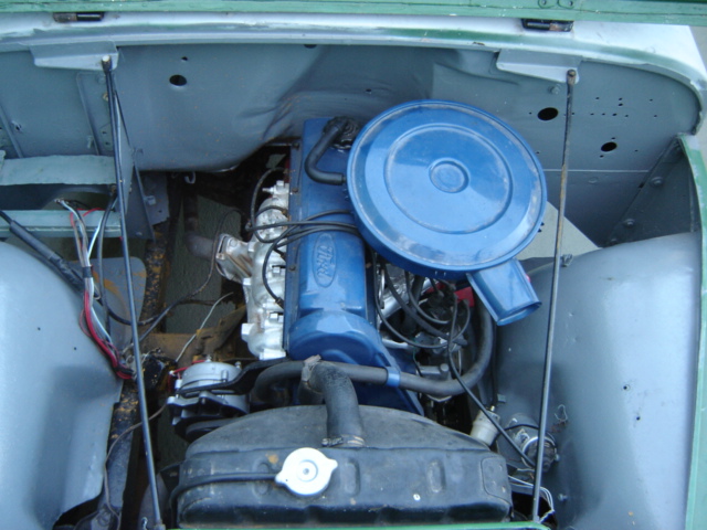

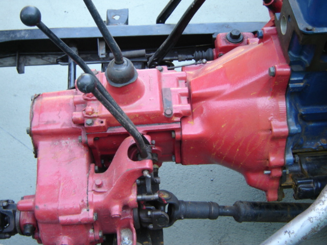

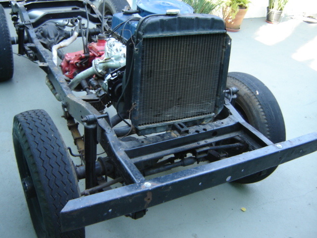

    Não parecia que estava tão ruim...(3)
    Mais algumas...
