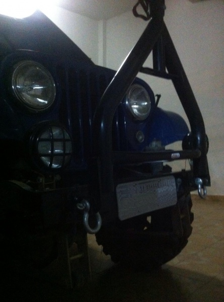

    Mais um up:
    Substitui os pinos do suporte do towbar por anilhas, aproveitando que eles são alinhados com as travessas do chassis:
    Willys CJ5 1965 - GM151 Supercharger, Clark 240f, Sem Limites 35'', BeadLocks, Flutuantes Ensimec, Kit Homocinetica HD4x4, Elocker, Winch 12.000lbs

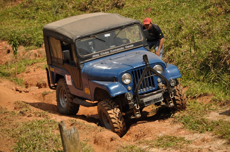

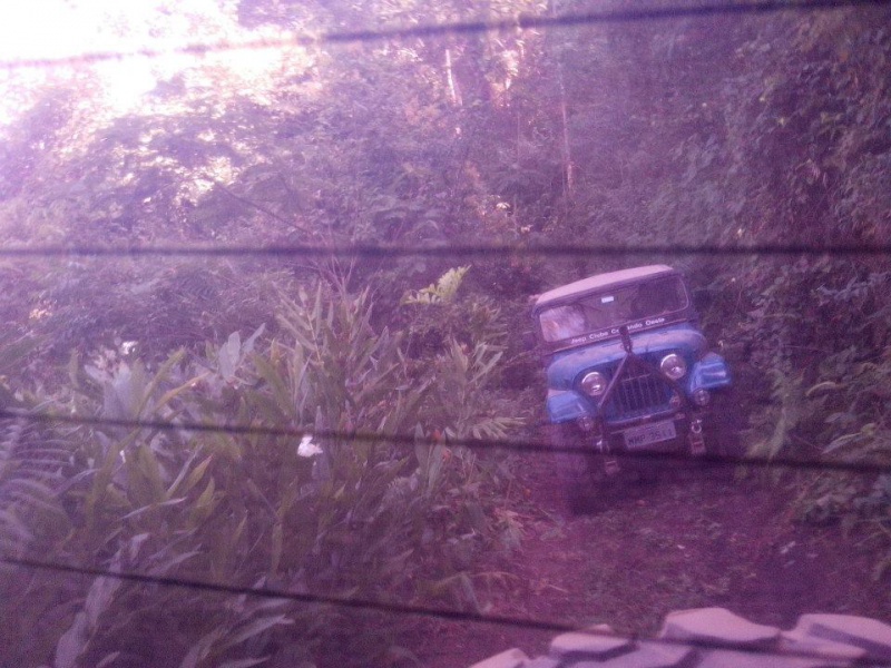

    Algumas fotos do CJ5 no passeio do trabalhador do Jeep Clube Comando Oeste que aconteceu no sábado:

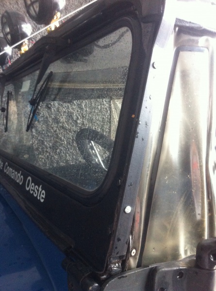

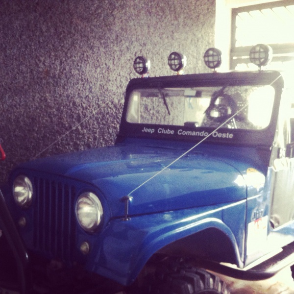

    No feriado fabriquei um suporte de teto para os farois de milha.
    Comprei uma barra de ferro chato de 6 metros por 22 reais, entortei acompanhando o quadro e a capota, fiz as furações, pintei de preto fosco. Os parafusos e base dos farois tambem já estão pintados.
    Aproveitei um cabo de aço que tinha aqui para ver como ficaria fixado para proteção do parabrisas
    Depois que eu fizer a elétrica coloco mais fotos dos detalhes.
