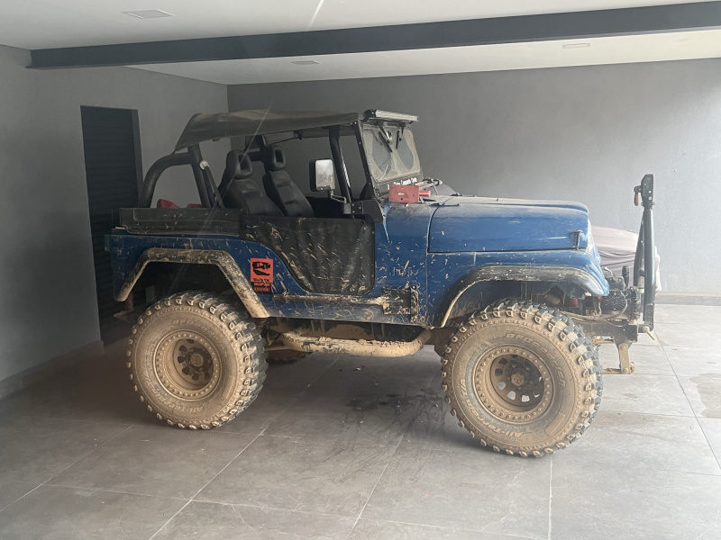

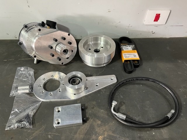

    Depois de muitos anos sem postar nada, trago atualizacoes dos upgrades que o jeep recebeu neste periodo.

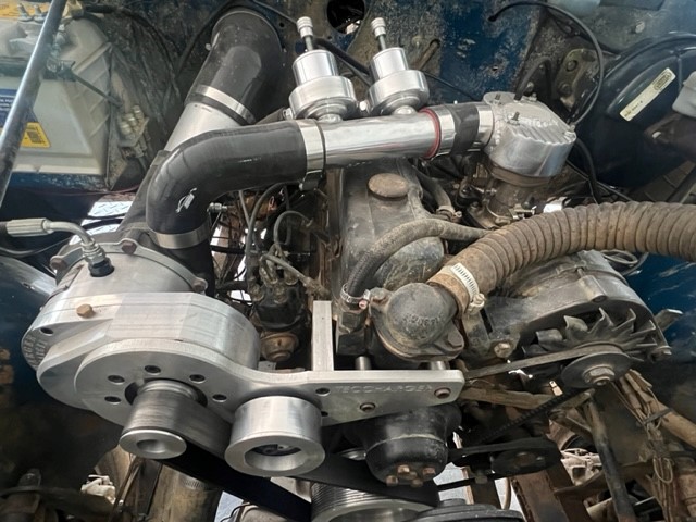

    Começando pelo kit supercharger
    Willys CJ5 1965 - GM151 Supercharger, Clark 240f, Sem Limites 35'', BeadLocks, Flutuantes Ensimec, Kit Homocinetica HD4x4, Elocker, Winch 12.000lbs

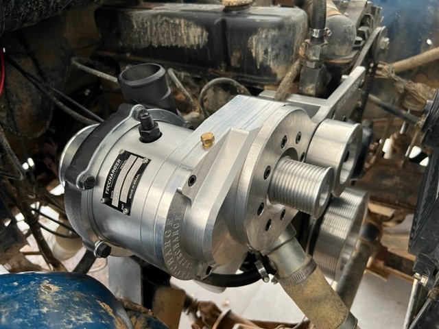

  • #184
    Comecei fixando o suporte do compressor no bloco do motor e posicionando o compressor na melhor posição para lubrificação e pressurização

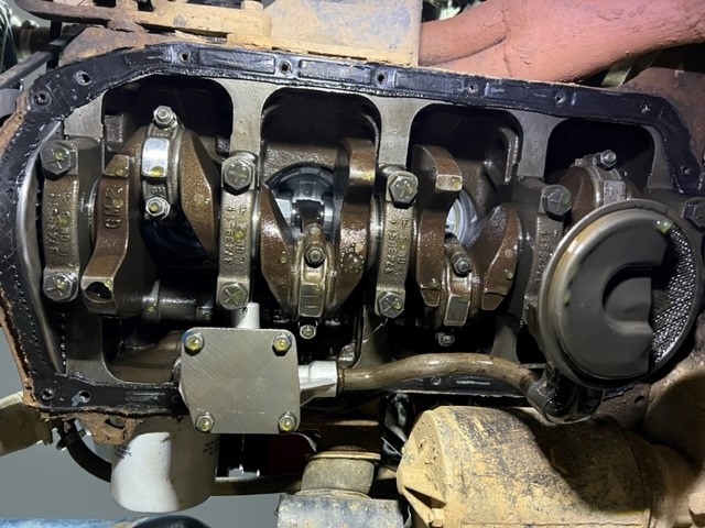

    Para fazer o retorno do oleo da caixa de multiplicadora precisei retirar o carter, aproveitei para espirar o estado do motor.
  • #186

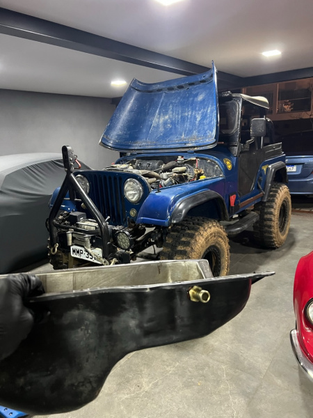

    Retorno do cárter instalado
  • #187
    Resumindo muita coisa que foi feita, bomba eletrica, regulador de pressão de combustivel, lubrificacão da caixa multiplicadora, pressurização, admissão com filtro debaixo do painel e ajuste na curva de ignição do distribuidor.

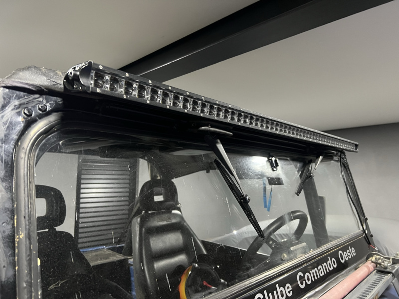

    Outro upgrade foi a barra de led de 300W

    Faróis de milha tbm foram substituídos por Led

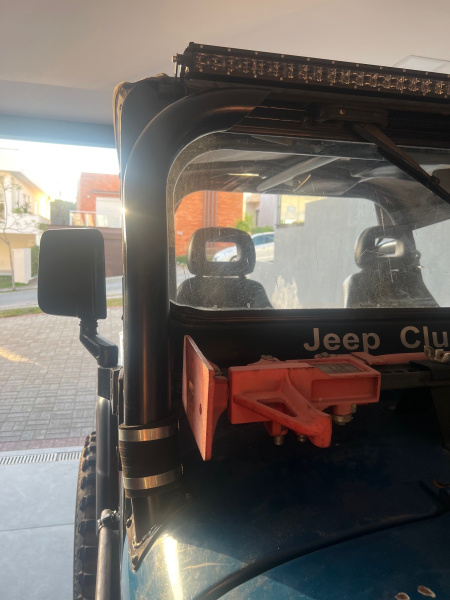

    Quando instalei o supercharger, mantive a admissão do ar pegando de dentro do jeep, embaixo do painel, porém o barulho da sucção ficou muito alto com o supercharger, para minimizar instalei um snorkel tambem
