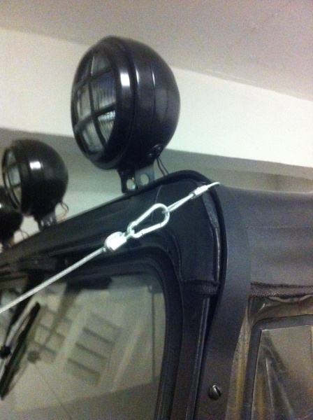

    Cabo de proteção fixados, gastei no total 35 reais entre cabo, mosquetão e buchas.

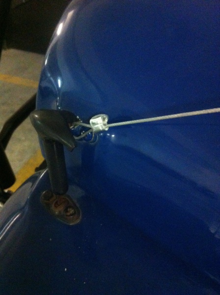

    Detalhe da fixação do cabo no capo.
    Mosquetão para retirada do cabo.
    Cabo tensionado.

    desculpem a ignorancia ate li sobre isso aqui no forum mas esqueci. pra que serve esse cabo

    Eder ,é para proteção do para brisa em caso de trilhas em mato mais fechado ,para que um galho mais grosso não acerte o para brisa.
    Christen ,geralmente esses cabos de proteção do para brisa ,comprados prontos ou feitos pelos jipeiros ,tem uma mola em uma das pontas para quando bater em um galho ele ceder um pouco ,absorvendo a pancada .Do jeito que vc fez ,apesar de estar bem feito ,vai dar uma pancada seca no cabo ,podendo danificar o suporte do capô .É o jeep continua ficando cada vez mais legal ,parabéns.

    Willian, já comprei as molas no ebay por 5 dolares, quando chegar corto o cabo o coloco elas perto do suporte, só estiquei o cabo para as fotos, estou andando com eles enrolados e guardados em baixo do capo.
    Valeu pelo toque! A idéia é evoluir devagar e sempre....

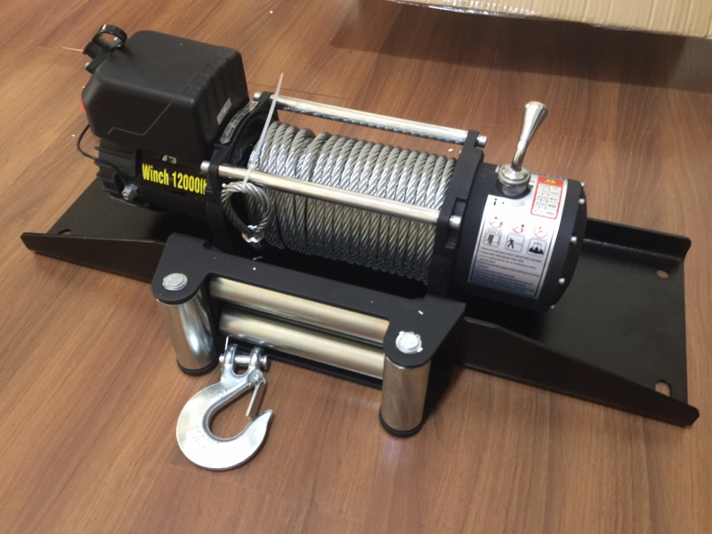

    Agora vai, Winch 12000lbs
    Vou ter que recortar a base por causa da caixa de direção, e remove-la para furar o chassi.
    Willys CJ5 1965 - GM151 Supercharger, Clark 240f, Sem Limites 35'', BeadLocks, Flutuantes Ensimec, Kit Homocinetica HD4x4, Elocker, Winch 12.000lbs
    Guincho instalado, a mesa ficou sobre o parachoque, tive que recorta-la para encaixar na caixa de direção e fabriquei 2 calços de nylon para apoiar a parte traseira. Fixei com 4 parafusos no chassi e 2 no parachoque.
    Aproveitei que estava com a mão na massa e reposicionei a travessa inferior do towbar, pois ela estava na frente dos roletes e iria atrapalhar durante o uso do guincho.
