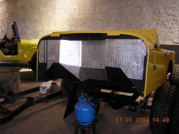

    :D Bão, já que esse é o caso, vai uma idéia... Põe essa manta asfáltica na parede corta fogo, que é onde vai pegar água. Por dentro, cole um feltro por baixo do tapete de borracha, que forre todo o assoalho. Assim vc pode tirá-lo para lavar. Cole o feltro no tapete. A fibra não passa tanto barulho como a lata, mas se vc colar a manta nas laterais, portas e outras partes internas, ajuda muito na redução do barulho... :wink: Isso vale pra quem tem Rural. Retirem os painéis laterais e das portas, e colem essa manta na lataria, assim como no teto. A redução de barulho e grilos é grande! :wink:

    Obrigado peas dicas, estou colocando no jipe, e ta ficando nota 10. Achei que fosse desprender com o tempo, mas a aderência é muito forte....
    Acho que não sai nunca mais... O segredo é esquentar a peça por inteiro, do lado da manta, e depois aplicala de uma só vez, apertando bem contra a lata, mas use uma luva, pois o negocio esquenta bastante... Depois esquenta por cima do aluminio mesmo, as bordas, e dá um arremate final... é trabalhoso, e demorado, mas o resuntado final é muito bom!!!!
    Segue uma foto do meu album, para verem como esta ficando....

    Fala Gustavo e pessoALL... :D
    Cara... serviço de 1ª... ficou muito legal mesmo... 8) valeu todo o trabalho!!!

    Gustavo, só tenho uma coisa a dizer do trabalho feito no seu Jeep
    SHOW DE BOLA
