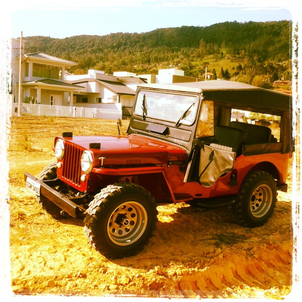

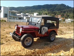

    Usado sempre para trilhas leves e passeios de 300 km. 9x44 - andava 100/110 bem tranquilo. Pneus fate agarre. Se tiver facebook tem fotos dele lá. Meu nome é Rafael Boaventura. Abraços

    Citação Postado originalmente por Boaventura Ver Post
    Boa ventura me diz ai, que cor é essa, ficou show,parabéns.
