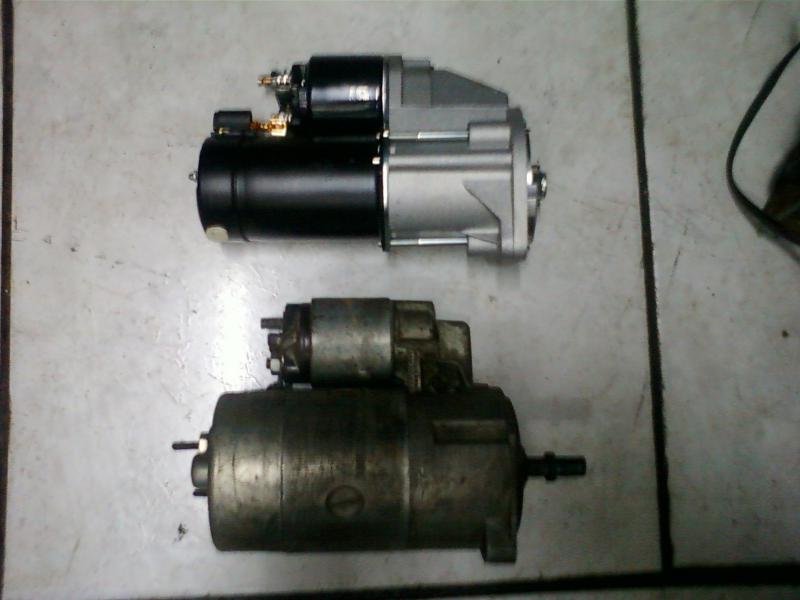

    dica pra turma do AP
    hj tirei o motor de partida do ap mais antigo e botei um com redução... plug&use.. perfeito... vira muuuuito melhor,
    ja tinha revisado o motor de partida antigo, induzido novo, algumas pecinhas e MO: R$150, arranque novo com redução: R$145

    Citação Postado originalmente por jipeirodesdepequeno Ver Post
    Amigo esse preço é do motor novo? Pela foto parece novo, confirma?
    Lembro que paguei no meu usado e um pelo outro por R$200,00 há tres anos... e nunca tive dor de cabeça, você verá, só lubrificação.
    Isso ai!! 0 km, comprei no ML mesmo, cidade vizinha dai nem paguei frete. Vira coisa mais linda!!
    sobre a lubrificação, como você faz? tem que abrir ele?
    É tem que abrir o danado... como o fechamento é um pouco chato de se fazer, devido as ferramentas utilizadas, pelo menos no meu é uma talhadeira, pois o aperto é em fenda e sabemos que fenda para aperto não aperta nada, então os "feras" da elétrica fecham na marra com talhadeiras... então mando meu eletricista de confiança lubrificar, ele nunca parou de funcionar, é que quando está seco ele demora um pouco o retorno do eixo (através da solenóide) e então faz aquele barulho de motor arranhando, mas não deixou de funcionar até hoje, ou seja, as manutenções foram todas preventivas mesmo. Só teve uma vez numa trilha que ele não queria pegar, e coloquei a culpa no danado do motor de partida, mas na verdade era o terminal da bateria isolando, pode um negócio desses?
    É isso amigo!!
    Pablo.
    O problema maior as vezes não são os motores de partida, mas as flanges, como o centro do induzido o original é na caixa do ap, a qualidade das falnges não é aquelas coisas e quase sempre é torta e faz arrasta o motor de partida e esse como é sem cabeça não precisa do centro na flange......
    eu me estressei bastante com motor de partida até colocar um desses ai e depois foi só alegria....
    volta e meia nas trilhas eu vejo alguem com a partida arrastando e também do esse tok do motor de partida.....
